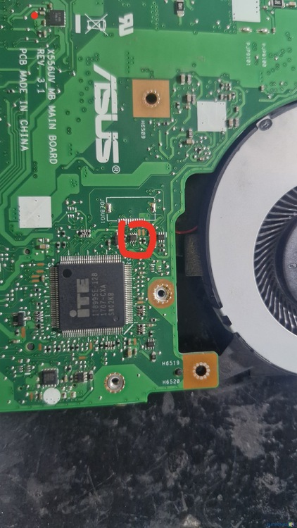

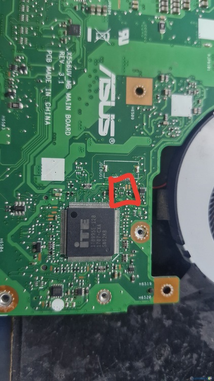

  14. Cliente veio até a assistência com um asus x556u onde não ligava nada. Disse que estava usando o notebook desligou e não ligou mais. Ao analisar a placa encontrei as tensões de 3v, 5v, tensão de memoria e do processador. Então logo imaginei que poderia ser problema no botão power ja que tinha todas tensões da placa. porem quando você apertava o botão os 3v zerava normal e mesmo assim a placa não estartava. Baixei o guide repar e o boardview da placa e percebi que tinha 3.3 somente de um lado do pw_rswrst procurei no boardview onde nascia a tensão ela vem do ec_rst. Removi ele e ao testar a placa voltou a ligar. procurei um igual e coloquei e a placa funcionou normalmente. Porem testei a placa sem o componente e a placa também funciona caso não encontre um igual. Pesquisando sobre ele. E um tensão que faz a verificação para acordar o processador pch sem essse start a placa não acorda, mesmo com todas tensões presente. Segue a foto do componente retirado. OBS: Por curiosidade testei o mesmo principio em outra placa mae asus que usa esse sistema que tinha em minhas carcaças e ela também voltou a funcionar.
