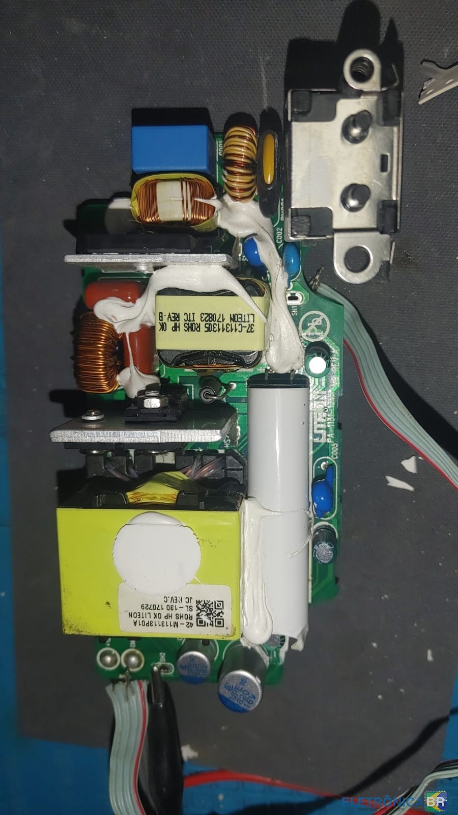

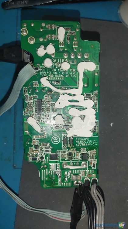

XBOX ONE S - Problema da Fonte
Entendi, ainda não optei pelo descarte, porém a falta do esquema elétrico dificulta identificar o resistor referência que pode estar com o valor alterado, mesmo medindo todos fora da placa nenhum apresentou alteração, estou tentando descobrir se há outro componente antes de considerar o descarte da fonte. Obrigado pelo retorno.
Fonte Liteon PA-1131-13MX Rev.A XBox One S com Tensão de 9.73V na saída
Olá a Todos, Estou com a Seguinte dúvida, estou com a Fonte do XBOX One S na bancada, com 9,73V na saida. como não tenho Esquema elétrico dessa fonte gostaria de saber se alguém já pegou a fonte com esse problema e se conseguiu descobrir ao menos quais os resistores que compõem a malha de controle de feedback. Agradeço se alguém puder ajudar, se alguém tiver o esquema elétrico dessa fonte agradeço.

- placa nvidia Geforce 7200 - VPENV72V2PS4 não dá vídeo
Esquema eletrico fonte xbox one
Olá estou com uma fonte semelhante onde ela até acende o led laranja, mas desarma ao conectar no xbox, notei que ao injetar tensão no pino 11 do U601 o LED branco acende e os 12V passam, porém não encontro o DATASHEET do CI CP041WD, você por um acaso tem ?

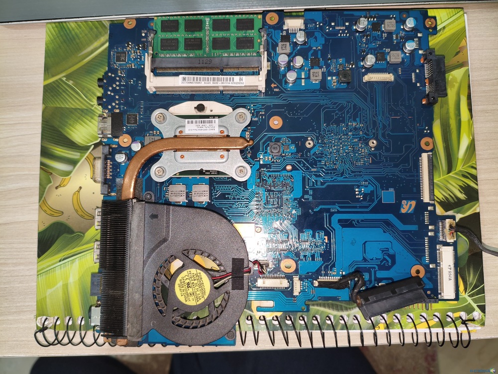

Notebook samsung rv415 teclado e super io novos mas que não funciona corretamente Scala 2_14/15_DI REV.1.0 GCE BA41-01649A
Olá a todos Estou com um notebook samsung rv415 (placa Scala 2_14/15_DI Rev.1.0 GCE BA41-01649A) em que o teclado não funcionava total, testei com 2 teclados novos e notei que as teclas estavam totalmente desconfiguradas, exemplo "A e S" funcionam como "Enter" "D" como "F1", Backspace como " (áspas). troquei a super I/O e regravei a Bios, permanecendo o mesmo problema, já chequei todas trilhas da placa e não há nenhuma rompida ou em curto, o teclado original do notebook está completamente morto. Testei com monitor externo e também não resolveu. Alguém mais já teve este tipo de problema, conseguiu resolver? pode ser problemas na PCH ou processador ? no USB teclados externos funcionam normal. Quem tiver alguma idéia de solução ei agradeço desde já.
