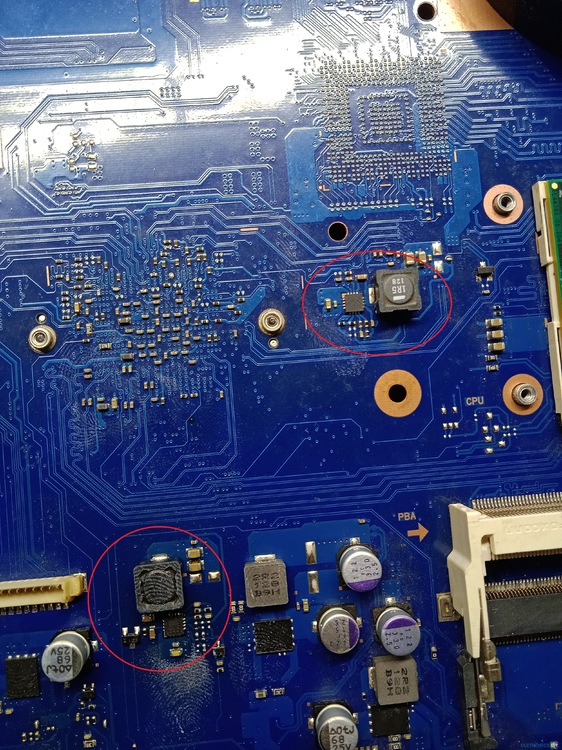

  3. Boa noite amigos, estou com essa placa, tenho todas as tensões de funcionamento (sem o processador estar no socket). Com o processador no socket, não tenho tensão de memoria e nem VCore, a placa liga com consumo de 700ma porém sem video. Uma observação, com o processador na placa esses dois Ci's juntamente com as bobinas aquecem muito. Já testei outros processadores, já regravei o Bios, já substitui o Ci 51125A, já ressoldei o IO, já fiz ME na PCH. Caso algum amigo tenha dicas, fico agradecido.

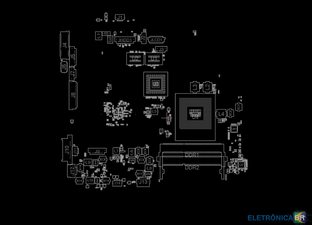

  7. Solicito o boardview dessa placa, pois não consegui encontrar aqui no EBR, já tenho o esquema.
