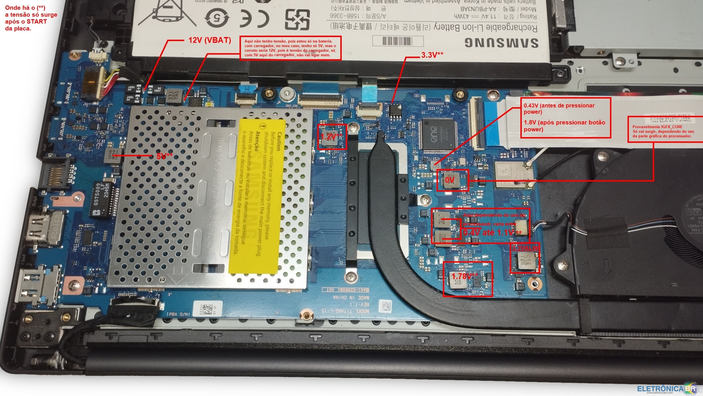

  1. Boa amigo, me ajudou bastante com estas informações. Consegui salvar uma placa desta, ela estava com o mosfet em curto, logo acima da bobina onde tem 6V.
  2. Pra mim, funcionou. Eu fiz a limpeza da região ME antes de gravar, como de costume.
  3. Consegui resolver o problema, a foto do @gabrielnote ajudou bastante, embora nessa região danificada só estivesse faltando mesmo 1 capacitor, que ao adicioná-lo, não houve mudança no sintoma da placa. Eu já estava cogitando substituir o CI, pois não havia 1.8V na bobina, só havia um leve pulso PWM e apenas 0,60V na saída. Então comecei a analisar o CI AWR (SY8286A), no pino 14, há uma divisor de tensão que o CI utiliza para ajustar a tensão de saída. Tem uma fórmula no datasheet orientando para calcular os valores dos resistores para obter a tensão desejada. Então escolhi o valor para R1 de 20K e depois foi só calcular o valor de R2 pela fórmula. O resistor em série com o capacitor é *opcional. Eu coloquei seguindo os valores do esquema elétrico da Acer Aspire5 NB2593 MB, lá utiliza o CI SY8288A, que é praticamente o mesmo do SY8286A, só muda a corrente suportada. Os resistores que formam o divisor de tensão no pino 14 do CI SY8286A, estavam defeituosos, um deles, o que faz ligação com o GND estava totalmente aberto e o outro estava com valor inconsistente.

  11. Fala amigo, infelizmente no fórum ainda não tem este arquivo. Estou com uma placa aqui, mas ela é NB2772_PCB_MB_V8, versão 8, ela não está ligando no momento. Estou precisando de uma foto de uma certa região dela, chegou com uma parte danificada. Tem um programa chamado bioscreator, com ele você consegue extrair a parte EC da bios principal e utilizar com o gravador. Acredito que era para auto regravar o chip se ele realmente estiver virgem, suponho que seja um ITE.
  12. Sem a bateria, verifique se há tensão 19V passando pelos mosfets de entrada PQB3 e PQb4. Em PQB3 e PQB4 verifique se tem a tensão de gate. Faça uma verificação em PUB1 BQ24781RUYR, ele que controla o chaveamento entre o carregador e a bateria, além de controlar o carregamento da bateria.
  13. Está apresentando vídeo em monitor externo? Você tem 19V nos pinos 1,2 e 3- Esta é a tensão de alimentação dos LEDS - Pode ser mesmo problema na sua tela.
  14. Fala amigo, você ainda está com esta placa? Se sim, teria como me ajudar com uma foto de uma parte específica dela? Se puder utilize a câmera macro, se possuir esta função no seu celular. Por gentileza, me ajude neste tópico: Estou deixando um joinha pra você poder trocar pelo pacote de download1 pra você baixar seu arquivo de bios.
