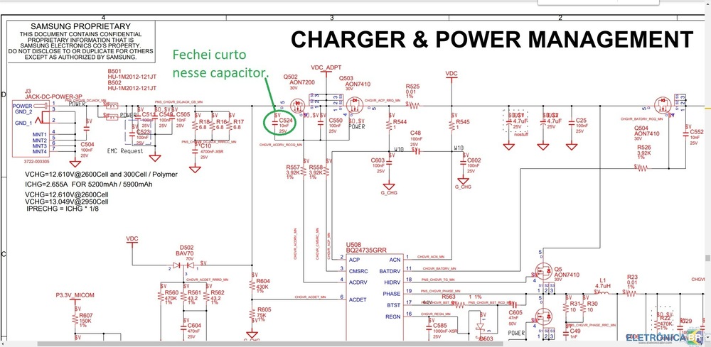

Desculpem a demora. Acabei esquecendo de voltar aqui para dizer que foi solucionado o problema. O diagnóstico estava correto, porém o que não fazia o mosfet acionar é que a solda do CI charger ficou com 1 pino ruim, olhando com uma super lupa consegui identificar. Componente resoldado e tudo funcionou como deveria. Obrigado pelas dicas de todos.- 15 respostas

Esqueci de mencionar que os resistores R557 e R558 que estão na linda do ACDRIVE e CMSRC respectivamente, estão com valores corretos.- 15 respostas

Li em um forum gringo o relato de um cara que não encontrou o problema e simplesmente fez esse bypass no capacitor e largou assim mesmo, funcionou normal. Mas eu não quero fazer isso, pois o Bq735 deve ter alguma proteção pra nao estar chaveando esse mosfet. Depois o estrago pode ser muito pior. né?!- 15 respostas

Primeira coisa que fiz depois de fechar o curto, troquei esse cap e continuou na mesma. Não troquei, pois quando fiz o teste de fechar curto no capacitor eles armaram e funcionaram normalmente, retirei eles da placa e testei fora e tava tudo certo.- 15 respostas

Bom dia pessoal, sou hobista e estou com um samsung np300 que um amigo me pediu pra dar uma olhada.... O defeito do notebook é que só funciona através da bateria, com a fonte plugada sem bateria o mesmo não liga e nem carrega a bateria. Bom, de começo fiz algumas analises e encontrei 2 resistores na entrada de VCC do ci de charger bq24735 alterados, visualmente aparentavam estar rachados. Troquei os resistores e mesmo assim o defeito permaneceu igual, vi que faltava a tensão de regn. Troquei entao o ci, a tensao de regn voltou a aparecer (5.8v), porem ele continou sem ligar. Checando algumas tensões do ci encontrei no VCC (18,8v), ACDET (2,79v). Fui então conferir as tensões no mosfet de entrada (q502 AON7200) tinha então 18,8v no dreno, porém uma tensão muito baixa no source coisa de menos de 1v e variando, no gate tinha 0,2v. Cheguei a conclusão que o Bq24735 não está chaveando esse mosfet, mas ainda não consegui entender o motivo. Fiz um teste rapido fechando curto com a pinca no capacitor que fica entre o gate e o pino ACDRIVE do ci, o mosfet chaveou e o led verde acendeu. Já ia me esquecendo...tambem vi que não a curto nos mosfets que carregam a bateria. Alguém teria uma dica???- 15 respostas
