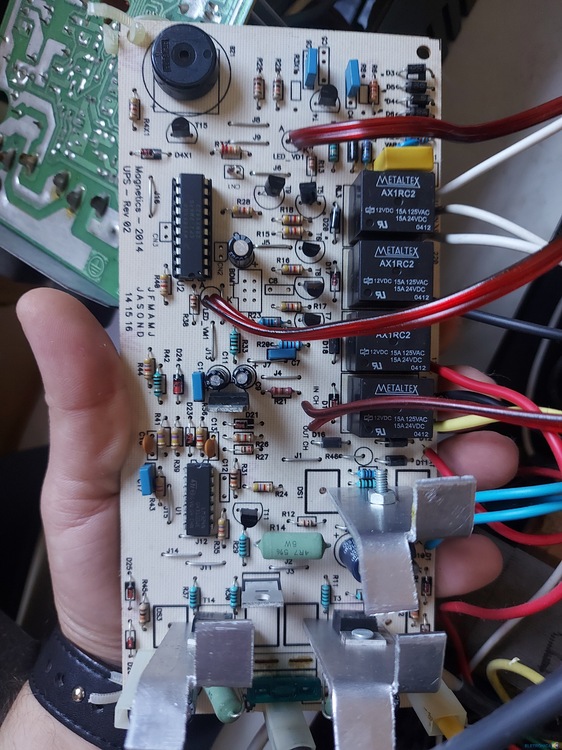

  1. Ola a todos.. Ligado na tomada após alguns segundos começa a alternar entre rede e bateria, mesmo com a rede normal. Não tenho experiência com nobreaks preciso de ajuda para iniciar a tentativa de reparo deste. O que fiz até aqui: Troquei baterias, não mudou nada Com a fonte de bancada simulei as bateria, não mudou nada. Fiz analise visual, encontrei estes resistores com sinais de aquecimento, mas com a resistência normal, este conector vazio, com um capacitor no lugar de r41.
