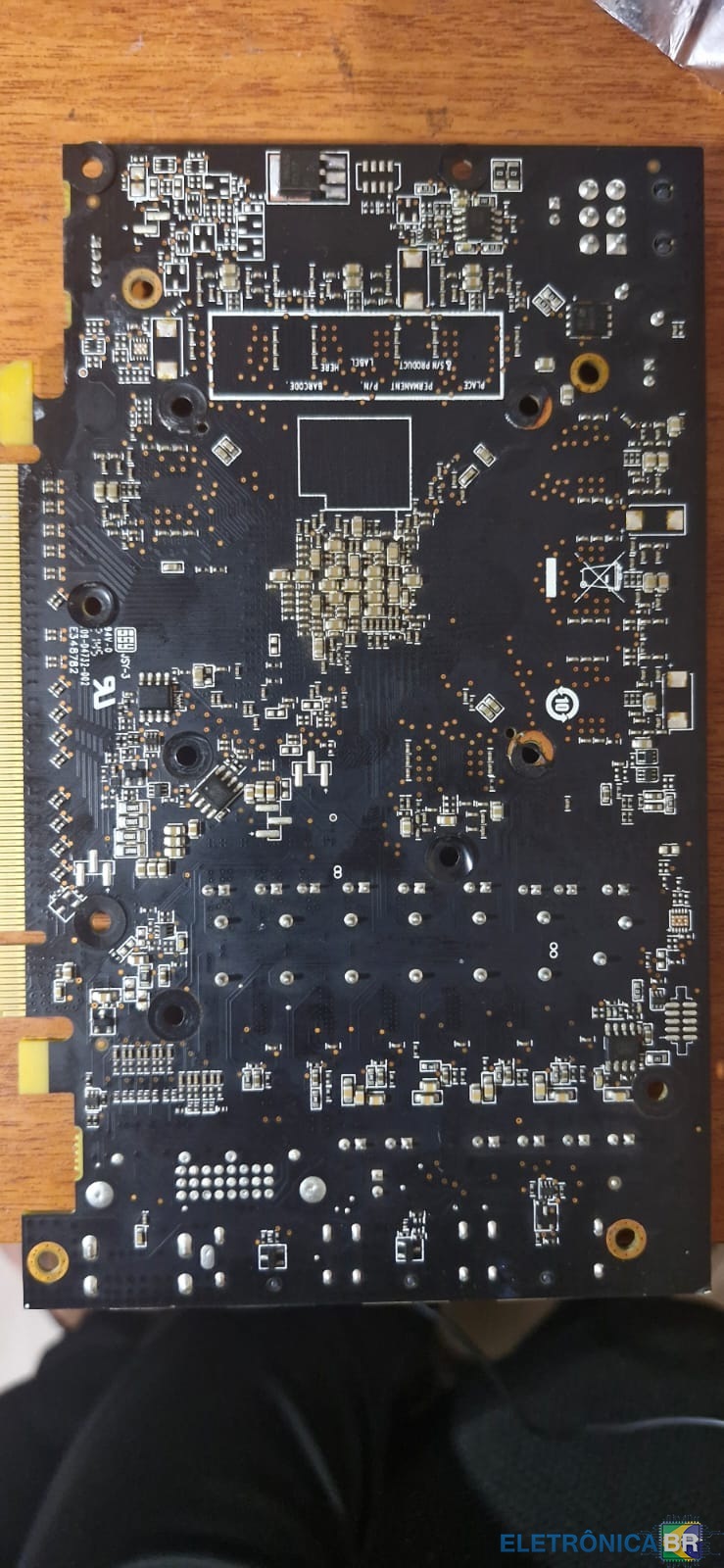

  1. Bom galera estou com essa foto aqui RX 580 ela simplesmente está morta e o computador não reconhece eu testei os 12 volts do PCI e os 12 volts do conector da fonte não apresenta curto e as resistências estão ok fiz as medidas nesse ci da bios aí estão saindo está saindo as tensões parece que correta e também fiz as trocas daqueles dois ci circulado em vermelho a não apresenta tensão de coisas que eu pulei ali as bobinas estão todas mortas tem alguma coisa que eu esqueci que passou para o que passou e eu não vi alguém de vocês poderia me ajudar aí

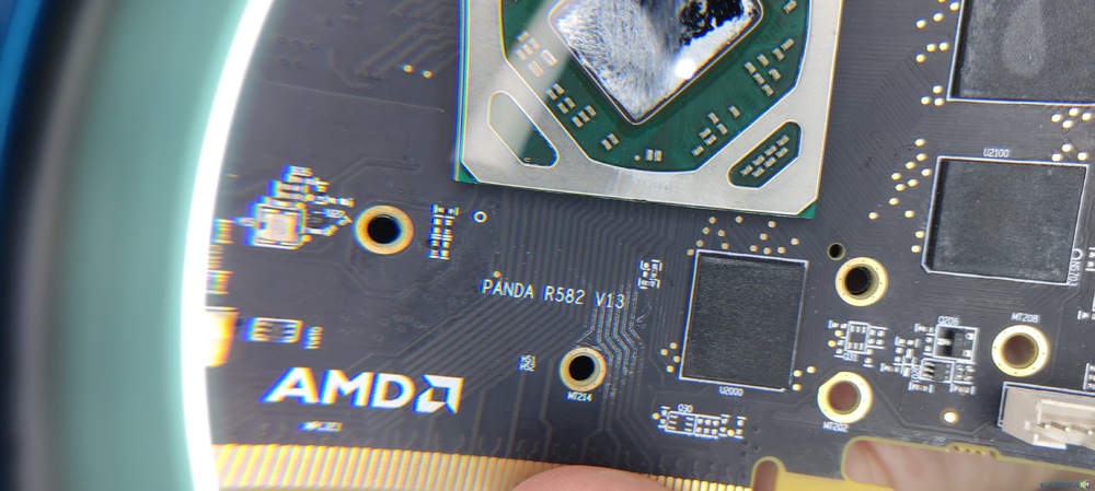

  18. Olá a todos! Preciso da Bios da Placa de Vídeo (51 Risc) PCB.: PANDA R582 V13 Processador.: AMD M74ZD.00 215-0876406 RX580-8GB SEGUE AS FOTOS EO ARQUIVO ORIGINAL DA BIOS (P25Q40H) segue o link do Backup da Bios Original feio da placa! DEFEITO: COOLER DISPARA SEM IMAGEM! !!
