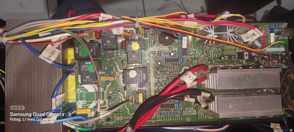

  2. Boa tarde desculpem mais uma vez aqui pedindo ajuda estou com esse nobreak APC Back Up 2200 BR placa RV12A ID 88150 me deixando louco tendo pesadelo, estava com os transistores do inversor queimados apenas de um lado troquei todos medi os resistores proximos a eles e alguns outros componentes tudo ok liguei ele faz os 3 bipes mas não atraca o relê e não liga a ventoinha, já troqueis os relês, os LM 324, o Micro, já medi os outros transistores e varios outros componentes e nada já estou perdido kkk.

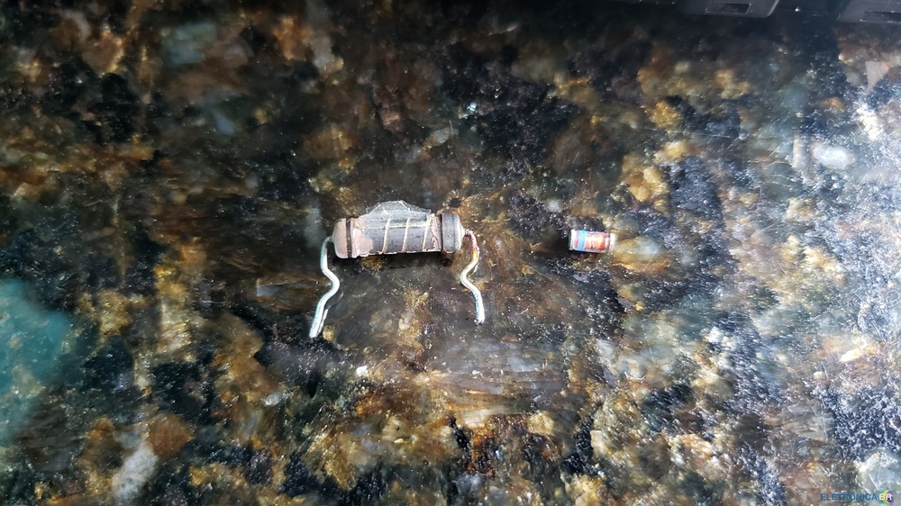

  15. Bom Dia. Adquiri um nobreak da marca APC, durante uma queda de tensão na rede ele começou entrando em curto, queimou os Mosfet IRF8010( todos eles) um diodo 1N4148 os tres fuzivel de 40A e um varistor(V203) . fiz a troca dos mesmo e verifiquei o resto. tudo ficou bom , mas eu percebi que o led de saida estava apagado( pensei que o led poderia estar queimado) entao instalei o programa SMG e verifiquei que a saida estava desligada( de acordo com o programa). dentro de dez dias faltou luz e quando entrou em açào o nobreak queimou tudo. troquei de novo e fiz alguns teste e quando passa um tempo acontece de novo. alguem poderia me ajudar com algum esquema( id:88120 RV12A modeloBZ2200bi-BR) ou me dar alguma dica do que esta acontecendo.

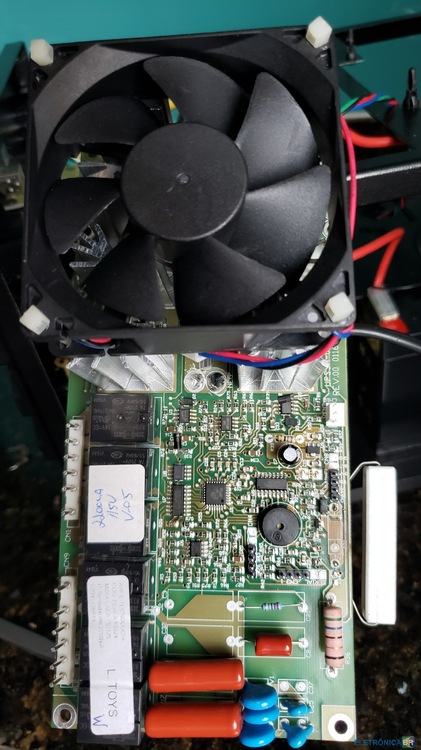

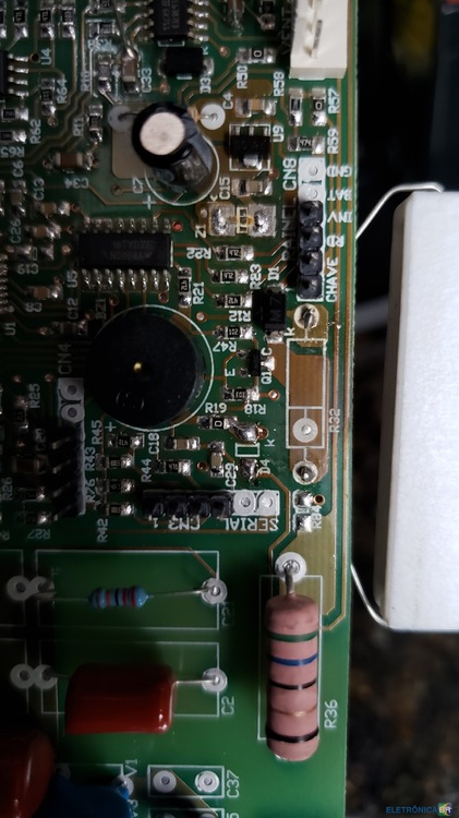

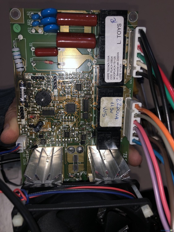

  17. Boa noite a todos… estou com um No-Break TS-Shara TS-125 UPS Senoidal 2200, ele está desligando depois de alguns segundos ligado (de 10 a 35 segundos) mesmo com aparelhos conectados. Reparei em algumas coisas 1 - o cooler não arma 2 - o resistor R32 estava descascado e onde ele está estava carbonizado um pouco fiz a medição e deu os 180ohms como eu vi em outro tópico. 3 - as saídas para as baterias estão em 29v acredito ser muito alta. 4 - os mosfet aparente mente estão íntegros mas sim não fiz os testes! Se alguém puder me dar uma luz! obrigado a todos!

  22. Boa tarde, preciso do esquema do no-break TS-SHARA modelo UPS PRO 2200 4BS/2BA FULLRANGE BK. Os diodos Z1 (zener) e D4 (M7) (ambos smd, já foram retirados da placa) entraram em curto e gostaria de identificá-los, além de rastrear os sinais da placa, para saber de onde surgiu o problema. O resistor R32, de 170 Ohms, estava sobreaquecendo. O no-break estava funcionando normalmente, embora estivesse sobreaquecendo o R32. A versão da placa é REV.00 0116 Obrigado!

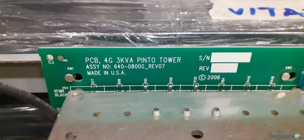

  25. The batteries are ok. I want to investigate the motherboard but I am missing the schematic for APC Smart-UPS 2200 - Board 640-0800G_REV07, can anyone help me with the schematic or service manual?
