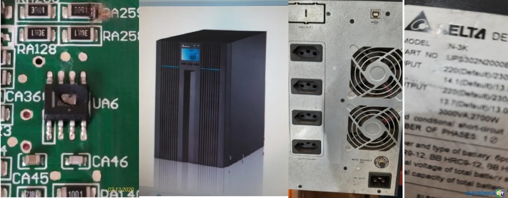

ola mim chamo lourivaldo trabalho coma sistencia de computador impressora e nobrak estou com um nobreak delta 3kva não liga verificando com mais detalhe encontrei uma ci estourado sem indetificao pois estourou se alguem tive ou souber referencia desse ci -
ola eu estou com nobrek delta 3 kva não liga verificando detro esta com um ci estorado não tem como indentifica estou postando ao foto do ci estourado se algume souber referencia do ci pode mim passar vi que no forum tem o manual servico mais nao tenho credito para faser download se alguem souber da referencia do ci ja ajuda
