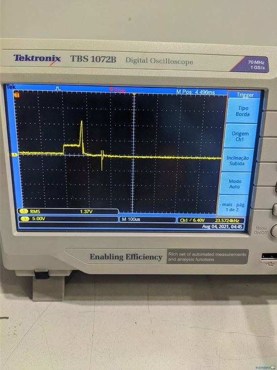

  2. Olá a todos. essa tv entrou aqui com os transistores sus-up, sus-down, er-up, zsus-up, zsus down todos em curto. entao fiz todo o procedimento que aprendi no curso, usei lampada serie medi os pulsos no gate dos transistores tudo ok. Ate achei mal contato no conector er que liga a placa ysus á placa z. mas agora a tv tv funciona porem se ligar sem a lampada serie queima o resistor ligado no dreno do transitor set-up. ja fiz de tudo e para prosseguir preciso da ajuda de vcs. Nas imagens a baixo sendo na primeira a forma de onda apesar dos ruidos no gate do transistor set-up. e na segunda imagem o sinal yout com a imagem da rampa set-up.

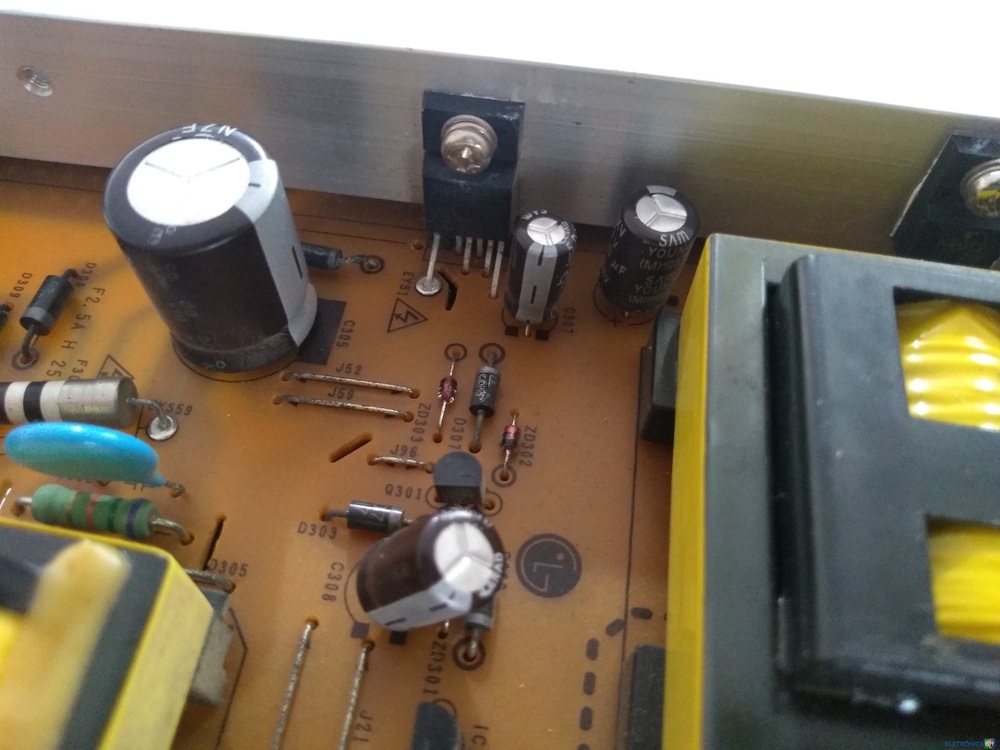

  15. Estou precisando do esquema dessa placa fonte, pois está faltando um resistor na placa e não sei qual o valor
  16. Pessoal, boa noite Meu primeiro tópico, antes de tudo gostaria de fazer uma breve apresentação, estou começando no mundo da eletrônica sou bem leigo no assunto, como estou começando ainda nao tenho muita experiencia. Recentemente tive um problema com a minha TV, simplesmente a placa fonte morreu, nao da nenhum sinal, o led standbye nao acende. a Placa : EAX61397101/12 Ja testei os fusiveis e estao OK Nao tenho VS e nem VA, M5V tbm não tenho nada na saída para placa principal não tenho 17V e nem 5.1V. Ja deixei somente a fonte conectada e nao tive nenhum sinal se alguém puder me ajudar ficarei muito grato, e desculpe minha ignorância.
