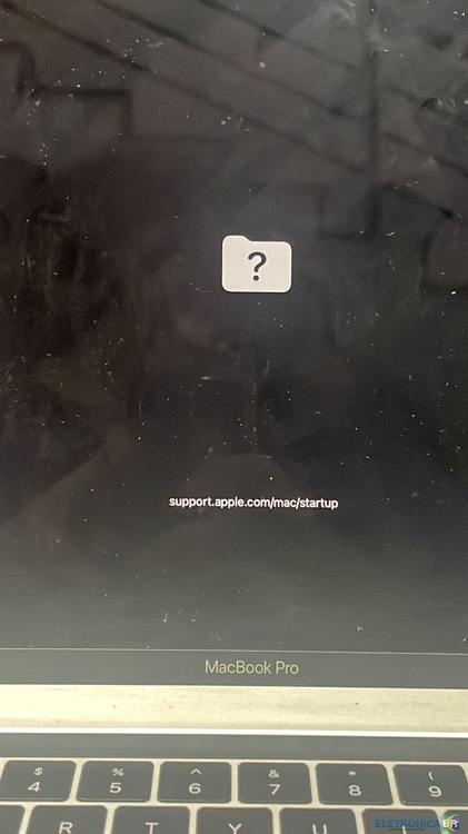

  8. O SSD parou de reconhecer na placa mão, preciso da planta baixa da placa através deste portal, mas para isso preciso de créditos, por isso estou abrindo esse tópico. Vou analisar a placa mãe e o SSD que é soldado para verificar se existe algum problema.
