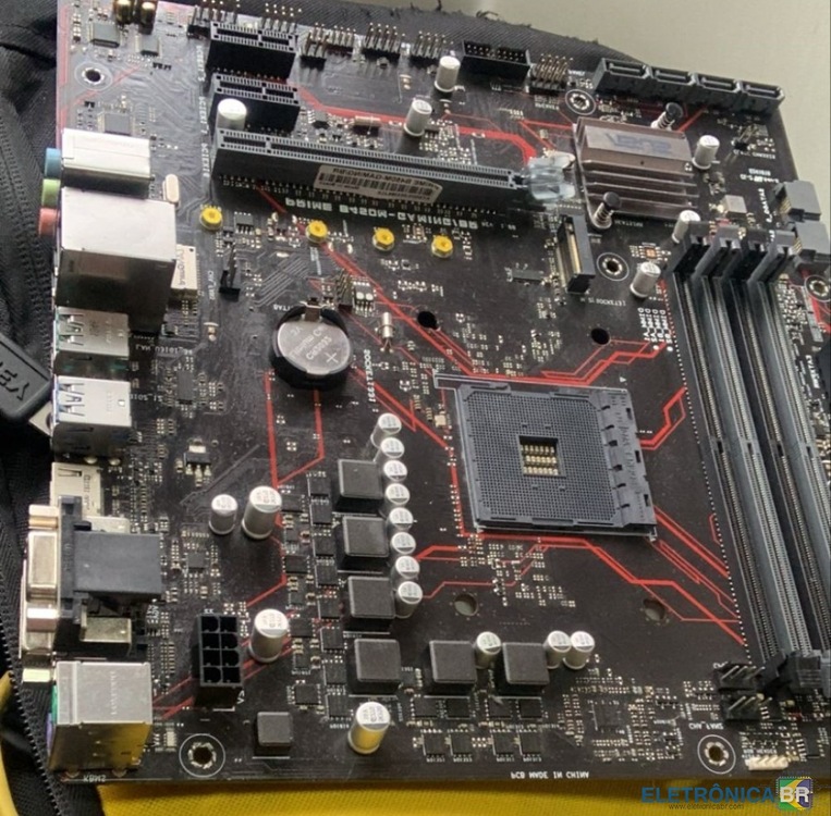

  23. Bom dia. Estou com uma mb asrock B450M steel legend que funcionava normalmente o NVMe e parou de funcionar do nada. NVMe de 512Gb, Gen3, M.2 ultra instalado no slot superior. Foi testado em outra máquina e funcionou normalmente, o que descarta o problema ser do NVMe. Fiz a limpeza dos contatos, removi o dissipador, dei um restore default, atualizei o bios pra ultima versão, mas nada resolveu. Alguém já passou por esse problema e conseguiu resolver? Qualquer sugestão, fico agradecido.
  24. Bios B450M PRO-M2 Visualizar Arquivo Fico feliz por ajudar. Não esqueça de dar Joinha Uploader Ericsaaade Enviado 28-04-2022 Categoria Asus
