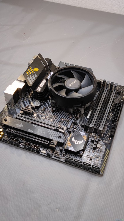

  1. Fala pessoal, estou com essa placa na bancada (versão chinesa/AliExpress) e não sei mais oque faço. A placa liga, passa pelos LEDs de CPU e DRAM, mas trava no LED VGA (Branco) e não dá vídeo de jeito nenhum. Já testei com um athlon 3000G e um ryzen 5, na onboard e nos dois slot PCIe com diferentes gpus e com diferentes monitores e cabos HDMI/DP. Fiz a gravação da bios pelo pendrive (função flashback), testei algumas versões mas sintoma é o mesmo Placa não aparenta nenhuma avaria perceptível, socket parece estar limpo e sem obstruções. Tensões também parecem estarem ok: 1v SOC, 1.05V e 1.8V no PCH, no pino A11 do slot pci (PERST) tem 3.3V. Alguém já pegou um defeito parecido e poderia me dar uma luz? Ainda não tenho um osciloscópio e nesse reparo está fazendo falta... Qualquer ajuda é bem vinda.
