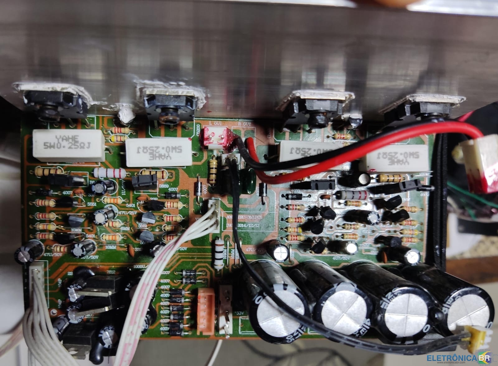

  23. peguei esse amplificador com um canal funcionando baixo e o outro torrado.troquei tudo que achei com problemas(transistores de saida em curto,resistores queimados,diodo em curto).ao injetar sinal de teste na placa nao (lembro o ponto da injecao) eis que as saidas queimaram de novo.agora as duas saidas.pois e isso msm.queimaram as duas saidas simplesmente pq injetei sinal de audio em uma delas.agora depois de refazer tudo as duas saudas funcionam mas as duas com som baixo.as fontes estao mt abaixo do normal.as de 70v e 77v estao abaixo de 40v e a fonte de 12v esta com 8,5 v.nao achei nd de errado na placa de fonte.o que pode ser meus amigos?conto com voces.e muito ogb
