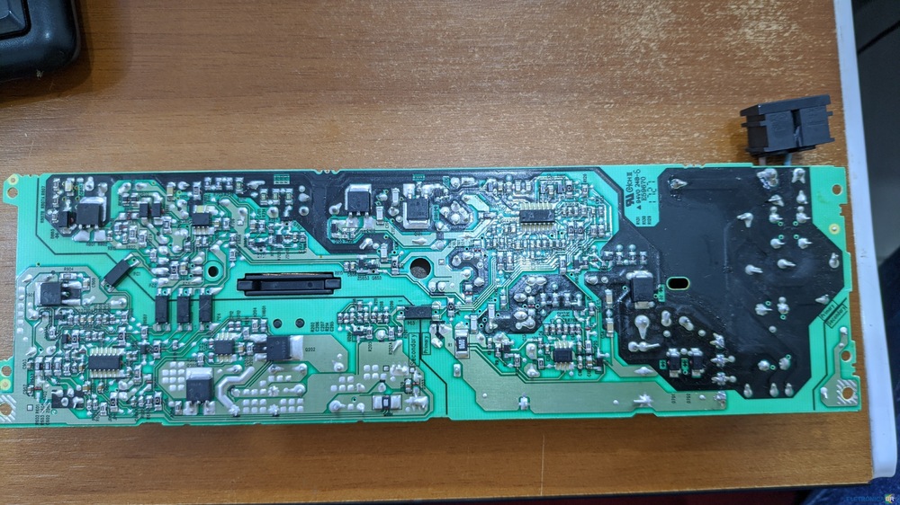

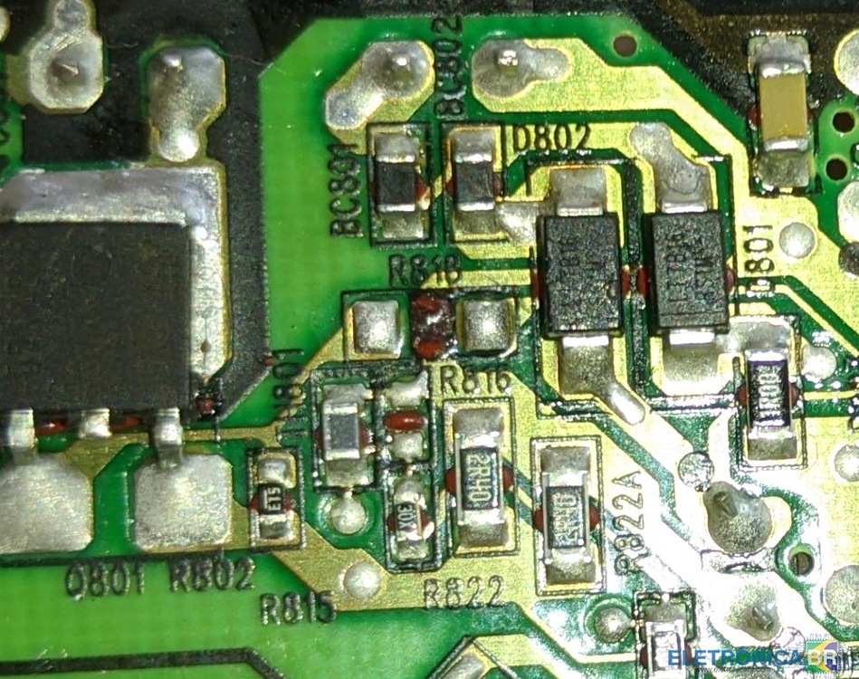

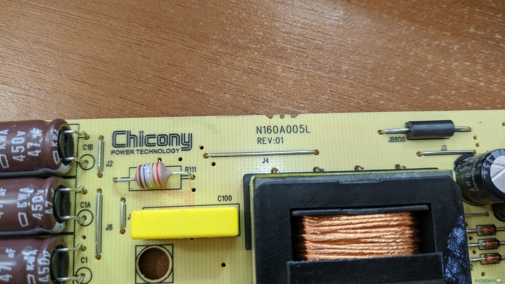

  3. Estou incluindo fotos da placa, pois não me lembro o modelo exato dessa placa (se é 160CR, ER...). Ela está faltando dois resistores e não consigo localizar o modelo, são: R816 e R818. Conto com a ajuda do pessoal para localizar
