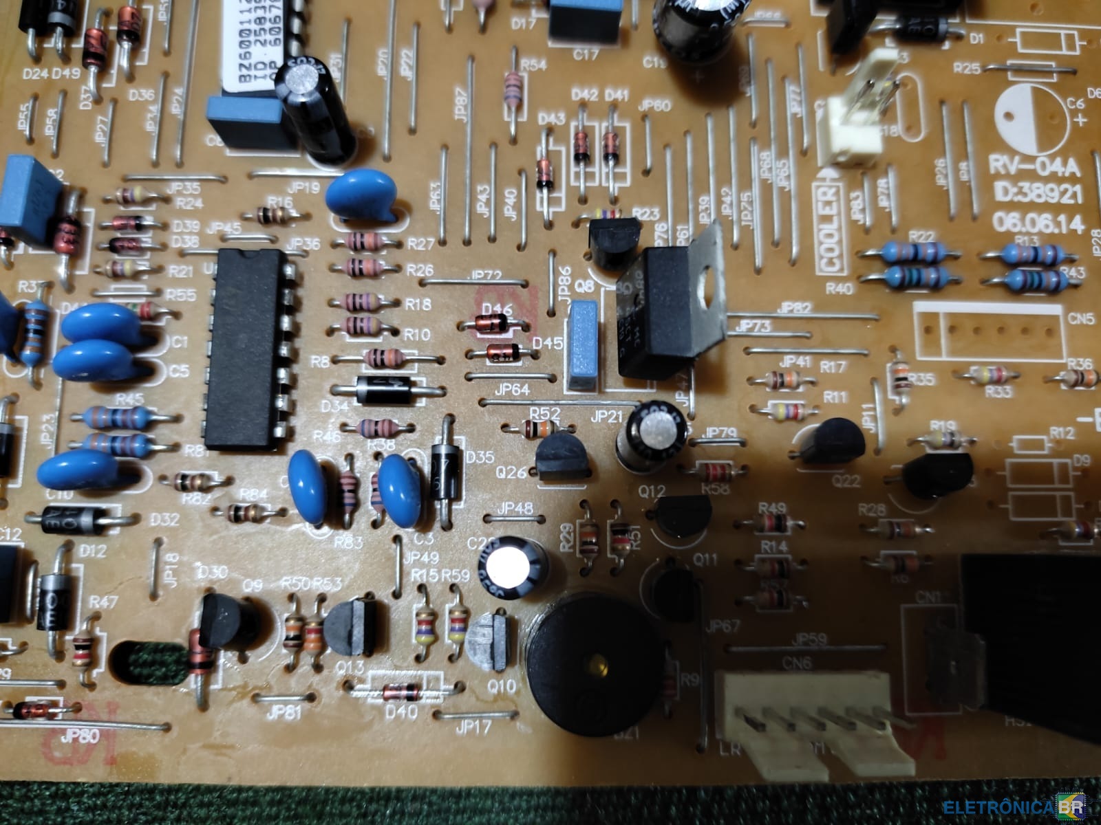

  1. Boa noite. Estou com um Nobreak APC 600 que não funciona o Led Laranja nem o Buzzer. Liga normalmente e carrega a Bateria em 13.7Vcc. Se alguém tiver uma dica ou disponibilizar o Esquema Electrónico. Agradeço
  2. Olá a todos. tenho um APC Backup 600 Cubic que está oscilando a tensão do carregador. Hora ele carrega a bateria normalmente e hora está com a tensão baixa, entre 9,8 e 10,3v e fica constantemente com a luz laranja acesa e não carrega a bateria. E quando ele está assim com a tensão baixa, ele não detecta quando desconecta a bateria. Nesses modelos, normalmente quando se desconecta a bateria ele fica piscando a luz laranja e chiando. E esse não está fazendo isso. Eu já conferi os resistores de proteção, já troquei o Q15, Q17, C20, C21, U3, já conferi o diodos, ressoldei toda essa trilha do carregador e não encontrei o motivo de funcionar hora sim e hora não. A bateria é nova e já testei mais de uma. Quando está funcionando ele leva a tensão da bateria até 13,6v e sem a bateria, a tensão fica em 14,4v. As vezes ele funciona desligado. Quando liga a tensão já cai. Alguém tem alguma dica?
  3. Olá a todos. Estou abrindo este tópico classificado como tutorial, porém o correto seria DÚVIDA ou ANÁLISE, porém essa categoria não aparece para mim no momento de abrir o tópico. Estou com esse nobreak APC UPS 600 Cubic que não está carregando a bateria e também não liga em modo rede. Eu já verifiquei que ele está com apenas 7.1V no enrolamento do trafo que é base para o carregador. E vi que os dois fets IRLB4132 do carregador estão alterados. Em relação a não ligar em modo rede, ainda não verifiquei se tem ligação com a falha do carregador, mas o fato é que penso que essa tensão do enrolamento do carregador está incorreta. Geralmente nesses modelos ela é de pelo menos 16V. Eu queria testar com um outro trafo bom pra ver se funciona, porém os trafos que tenho aqui tem um enrolamento separado para alimentar com 110v e gerar a tensão do carregador. E o trafo desse nobreak em questão tem o enrolamento de alimentação ligado aos fios do inversor.... Só tem um fio mais fino que liga no neutro do 110. (ainda não tinha visto desse nesse modelo). Daí vem minha dúvida: Se eu colocar um trafo que tem uma bobina separada para o 110v, consigo alimentar o trafo e o carregador pra testar, mas será que não vai dar problema na bobina do inversor pelo fato dessa placa em questão chavear 110V usando a bobina do inversor? Quem tiver paciência de ler isso tudo e me dar uma dica, eu agradeço.
  4. Boa tarde! Aos amigos que puderem ajudar a encontrar o esquema do nobreak em questão, agradeço desde já. Devido a uma falha desconhecida o referido aparelho está com a tensão de carga da bateria fixa em 9,48v. Também está apresentando sobreaquecimento nós resistores R66,R67,R64 e R79. Não consegui identificar nenhum outro componente em curto ou com defeito. Valeu.

  9. Olá, Dica para quem pegar esse modelo, que esteja com problemas no carregamento de bateria. No exemplar que peguei, o mesmo apresentava curto no Q17 - IRF630, porém mesmo trocando-o, o problema persistiu. Observei os resistores R64, 66, 67, 79 escurecidos e apresentando resistência bem alta. Eles são de 1R. Fazendo a substituição deles, o problema foi resolvido. Abraço,
