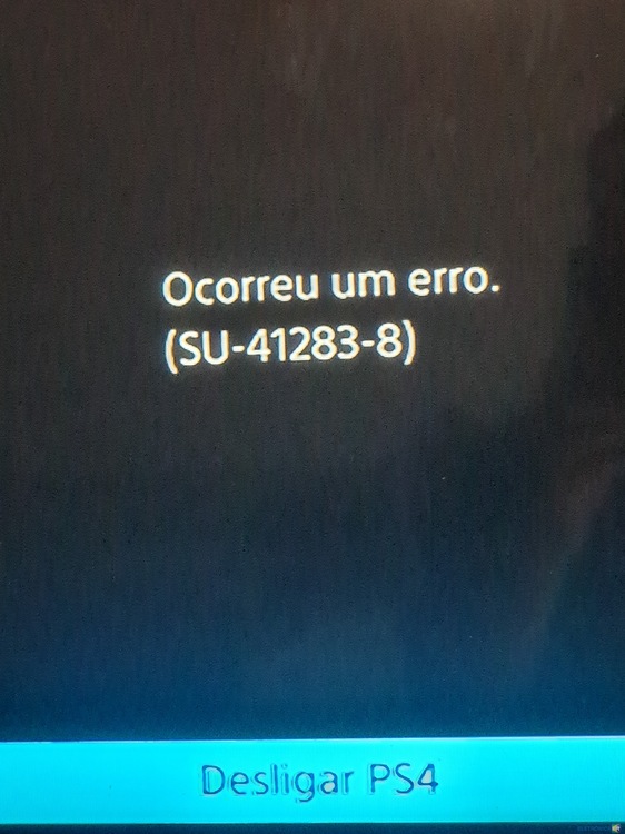

  6. Bom dia, mestres. Vejam só...peguei um ps4 q a mulher tacou no marido, todo quebrado, tava com hd com problema, leitor as pecas sairam do lugar, a fonte quebrou um fio da bobina primaria e consertei essa parte o ps4 voltou a ligar. Qnd fui instalar o sistema, nao conseguia por nada pq dava este erro da foto SU-41283-8. Resolvi desmontar a placa de novo e vi q a pilha da cr2032 tava com 2v. Coloquei uma de 3v. Qnd tentei novamente instalar o sistema funcionou, ele ligou, criei usuario, conectei na net, na psn, de repente do nada o controle desconectou e nao conectou mais nem com cabo nem sem cabo. Testei outro controle, outro cabo e outra porta usb e nada. Os controles estao bons, uso normal em outro ps4. Tive q desligar o video game pelo botão e dps liguei pelo botao PS, ele ligou, funcionou mais uns 30 segundos e parou de novo e nao volta a funcionar o controle. Nao é o sistema do ps4 q trava, ele fica normal, passando as coisas na tela e se vc apertar o botao de desligar ele vai pro modo repouso, dps aperta de novo volta a ligar e pede pra conectar o controle. Tem vezes q ligo o ps4 e ele já de primeira nem funciona os controles, e vezes q ligo, funciona alguns segundos e para. Detalhe: se eu ligar em modo de seguranca, todas as vezes q eu ligo o controle está funcionando
