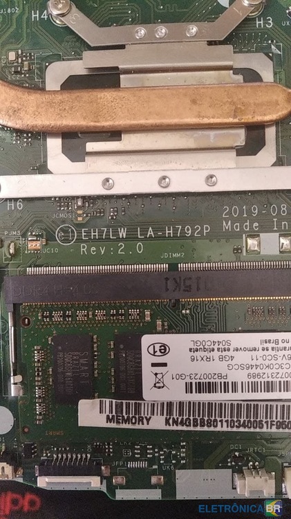

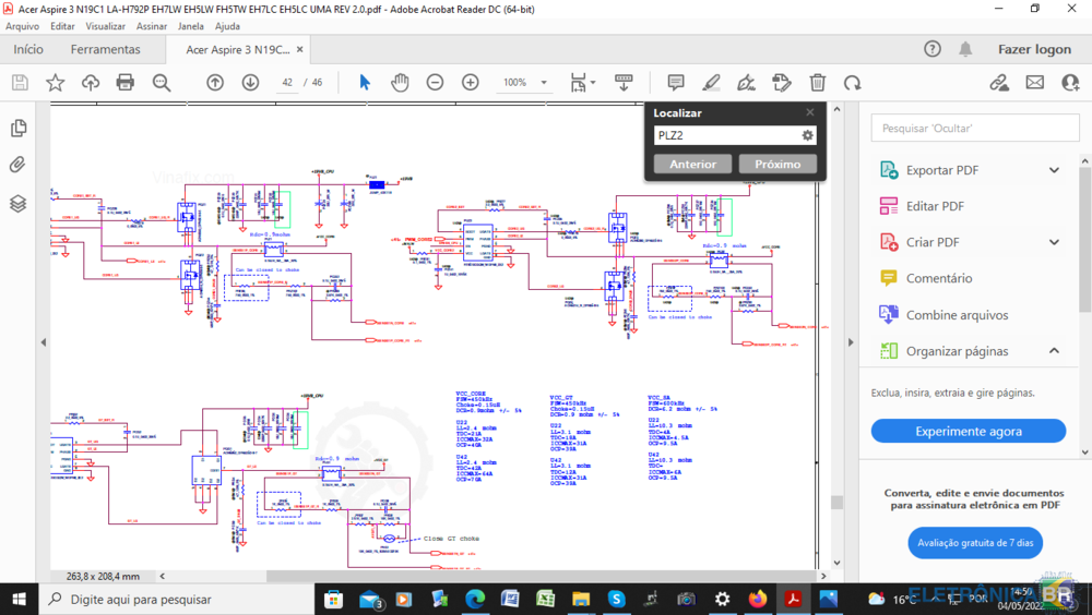

  6. Olá amigos, estou com este notebook em minha bancada, e chegou com o sintoma de não ligar. Fiz a regravação da bios e em várias versões de software estava dando erro de verificação do conteúdo existente. Comprei outra eprom, fiz a regravação da bios testando vários arquivos e o melhor que consegui chegar foi o notebook ligar e não dar vídeo. O notebook possui 4GB DDR4 soldado na placa e mais um slot com 4GB, já testei apenas com a memória soldada e o sintoma é o mesmo. O que eu achei estranho é que o arquivo original que salvei da eprom na primeira vez veio um arquivo de 8MB, sendo que essa eprom é de 16MB, e encontrei arquivos dos dois tamanhos e testei vários também. O notebook possui todas as tensões exceto na PLG1, que analisando o esquema elétrico eu sei dizer com certeza se deveria ter, agradeço ajuda desde já.
  7. Placa fica ligada, porem sem imagem. Notei a PLZ1 e a PLZ2 (foto) muito quente depois de uns 90 segundos que a placa fica ligada. E encontro resistência baixa em todas as essas Pl's da foto, nos mosfets e nos capacitaros de tantalo ali em volta. A unica tensão que tenho ali é o +19V_CPU no dreno do PQA1. Na foto da pra ver o componente. Esse é um mosfet duplo, com 2 gates e o source esta ligado ao GND. Acredito que algum componente esta em curto nessa região, gostaria de uma ajuda aqui, se possivel claro. Com esse mosfet com 2 gates, me confundi um pouco. Qual tensão seria adequada pra tentar achar algum componente em curto, e por onde os amigos que possuem mais experiencias com esquemas injetariam essa tensão.
