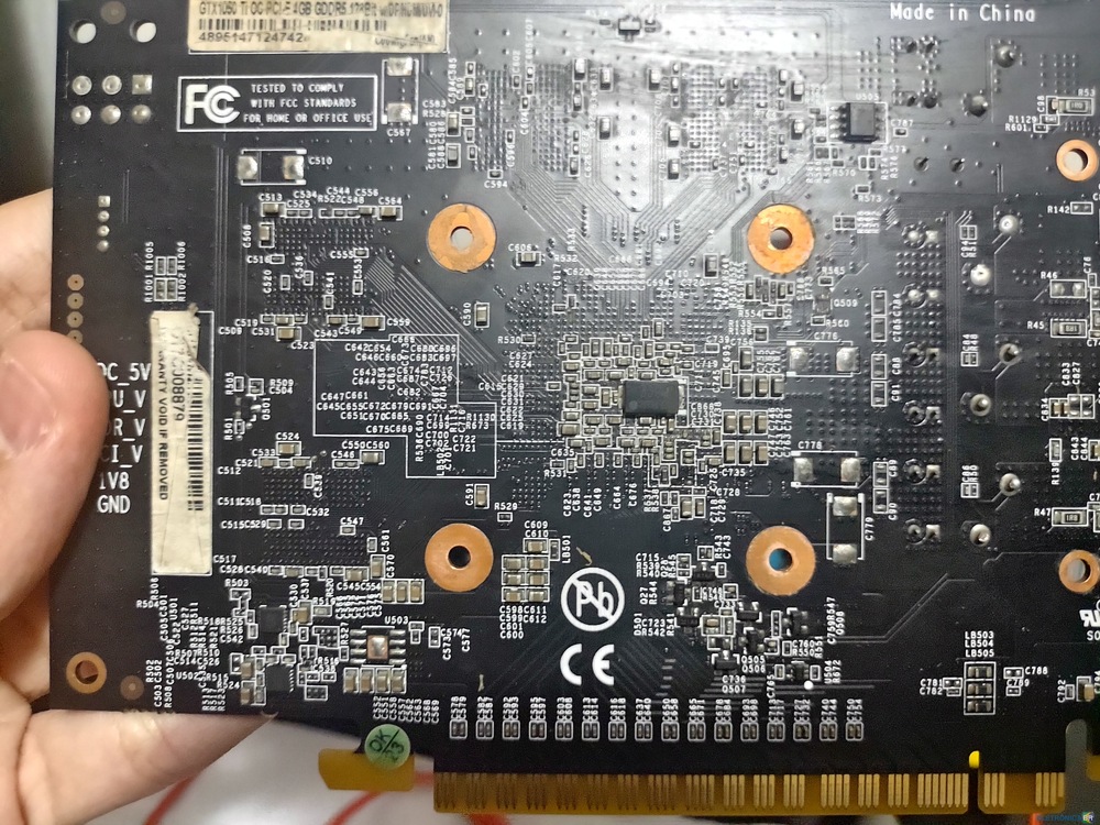

  11. Boa noite, possuo uma GTX 1050Ti e após um estouro ou descarga elétrica (creio eu) ela parou totalmente de funcionar, junto à ela uma TV que estava ligada ao HDMI também deu problema ( tenho um tópico exclusivo sobre a TV na área destinada). Fui examina-la e estava com forte cheiro de queimado, abri ( não estava mais na garantia), assim vejo o cooler da mesma com um componente estourado (arrombou até o plástico de proteção). Imagem abaixo. Ate aí tudo bem, sabido que era para a placa funcionar independência se estivesse com ou sem cooler. Entao fui averiguar, comecei a aferir todos componentes da placa com multímetro, todos fusíveis, fusistores e capacitores também ( não tenho certeza q estava ok, porque no teste de continuidade alguns biparam, mas carregavam e descarregavam normal). Somente 2 resistências minúsculas estão aparentemente estouradas, mas sinceramente não sei se é só isso. Segue imagens. Se alguém conseguir me ajudar ficarei grato. Obrigado. Segue Imagem total. PS: Não fiz teste de calor.

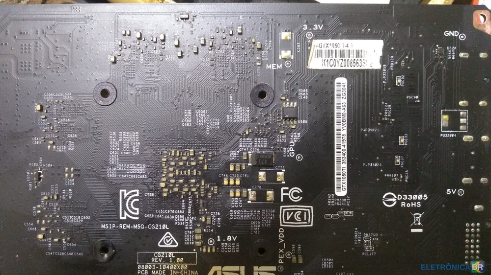

  13. Boa noite pessoal. Catei uma Asus GTX 1050 TI 4GB com a pcb CG210L Rev.1.00 de um amigo meu, ele já havia mandado pra outro técnico que condenou a placa, constatei que ele fuçou muito nela mas não chegou a fazer reballing no chip. Estava com algumas áreas bastante sujas e com focos de oxidação. Fiz a limpeza com thinner pra deixar o mais apresentável possível. Notem que a placa possui áreas de checagem da voltagem e a única que está presente na placa é 12v. Ali perto do logotipo da Asus e modelo da pcb levou calor excessivo. O técnico anterior tinha tentado ressoldar os capacitores que tem ali mas fez um trabalho de merd@, pois acabou danificando trilhas. Vou dar uma inspecionada mais minuciosa e atualizo a situação assim que possível. Edit: De antemão já peço se alguém tiver esquema ou boardview deste modelo de placa específico. Achei um parecido aqui no fórum que vai me ajudar de antemão, mas já notei que alguns componentes estão em outro local ou não batem.

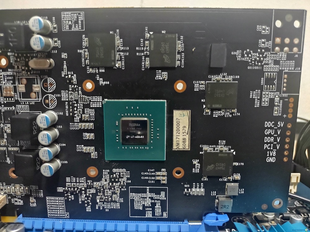

  14. Bom dia! Chegou uma Galax GTX 1060 OC 6GB aqui pra mim que não dá vídeo (segue fotos em anexo, não encontrei PCB igual aqui no fórum). Logo de cara ao desmontar notei um capacitor bem torto, achei todas as tensões básicas espalhadas pela placa e não detectei curto. Parti para a inspeção visual mais apurada. Achei na extremidade da placa uma área incinerada e depois da limpeza ficou assim: Se estou correto o C31 é o capacitor que retirei (azul), o C77 é um capacitor incinerado que foi pro espaço (vermelho, lascou a trilha), e ali em amarelo não tenho idéia do que seja. Procurei aqui pelo fórum esquemas e boardview, achei de outra REV, não me serviu. Alguém saberia que componente é aquele?

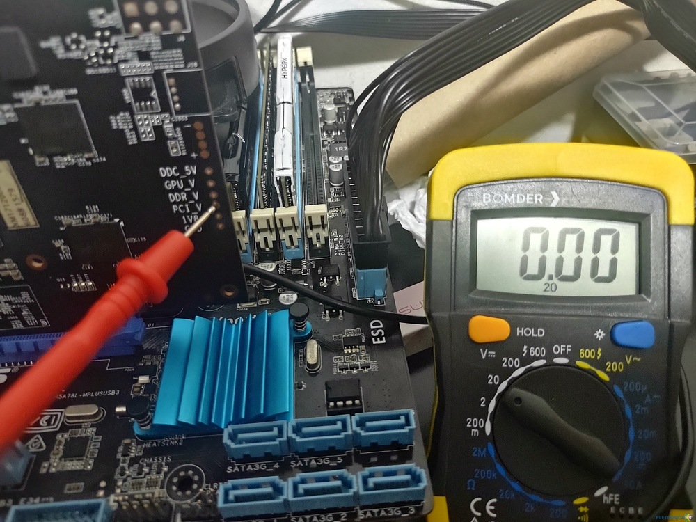

  16. Boa noite, tinha essa placa de vídeo que funcionava normalmente até um dia parar do nada, levei a um técnico e o bendito me enrolou por 1 mês pra falar que não conseguia resolver, com muita raiva decidi aprender a como resolver eu mesmo, porém só com videos do Youtube é um pouco complicado kkkk. Bom medi as tensões com o multímetro. DDC_5V dando 5 volts normal e aí começa a ficar feio a coisa GPU_V dando 0 DDR_V dando 0 PCI_V dando 0 1V8 dando 1.80 normalmente Tentei procurar algum curto com a ajuda dos vídeos do YouTube mas não tenho certeza se olhei direito, só achei estranho as duas bobinas R22 (marcadas na foto) dão curto nas duas soldas, peço ajuda para identificar o problema. Obs. Se precisar posso olhar outras tensões ou tirar outras fotos Obs 2. Não tenho aquela fonte que aplica tensão, rezo para não precisar disso.
