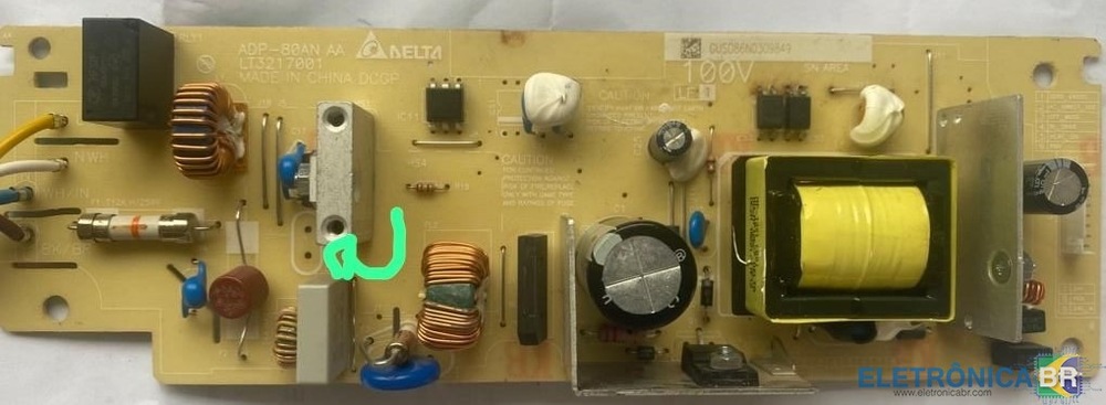

  11. Bom dia a todos. Amigos estou com essa impressora brother Dcp L2540 dw não esta ligando provavelmente foi ligada em 220v. testando a fonte verifiquei que o capacitor estava estufado, fusivel interrompido e o varistor avariado. esse não estou conseguindo encontrar conforme a foto placa fonte LT 3217001 a leitura do varistor SgK 2355A / 621 ou (22 55A ) preciso de uma dica de um varistor compativel. Amigos encontrei a peça em uma fonte usada compatível Varistor. a minha dificuldade era saber onde encontrar a peça seja varistor ou termistor recuperei a placa fonte da impressora brother dcp l2540dw instalei a impressora esta funcionando. Gratos Eduardo

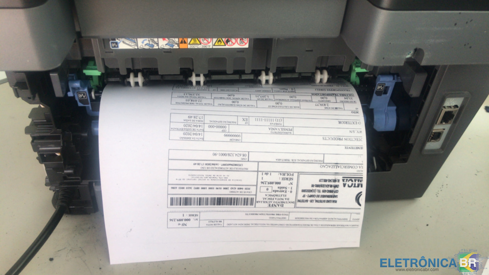

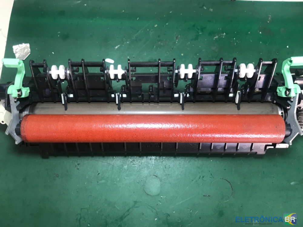

  13. Boa tarde, esta impressora está amassando o papel na saída depois do fusor. Às vezes fica atolado dentro. Com a tampa traseira aberta, funciona legal, só que as folhas saem atrás da impressora. Mas não é sempre que acontece, às vezes imprime normal. Pode ser algum desgaste nas borrachas dos roletes de saída? Já desmontei, verifiquei engrenagens, tudo normal. Fiz uma espécie de calço para que os roletes de cima e de baixo fiquem mais juntos para facilitar a expulsão do papel, mas não resolveu ainda. Alguém tem alguma dica para passar? Parece que os roletes de saída não estão girando na mesma velocidade do fusor, isso ocasiona uma lentidão quando o papel está passando pela saída e como a parte de baixo continua tracionando mais rápido, ela faz o papel amassar. Abaixo fotos:
