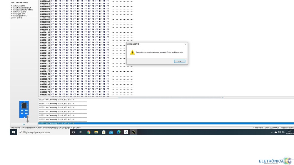

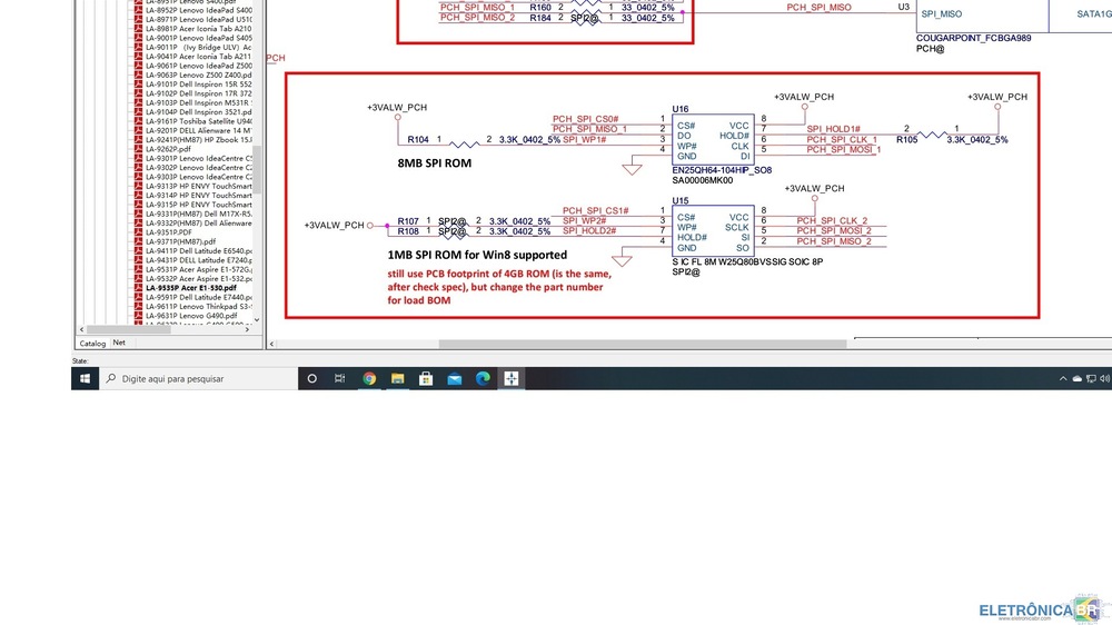

  11. Então amigos técnicos, uma pergunta que ninguem sabe responder e resolver. Tenho uma placa mãe com o chip da bios queimada certo? No esquema eletrico, tenho a informação que o chip seria de 8mb. Como então gravo a rom de 8.193MB que baixei no forum em cima de um chip menor de 8mb? Editar não é possivel pois o chip original queimou. Alguem para ajudar?

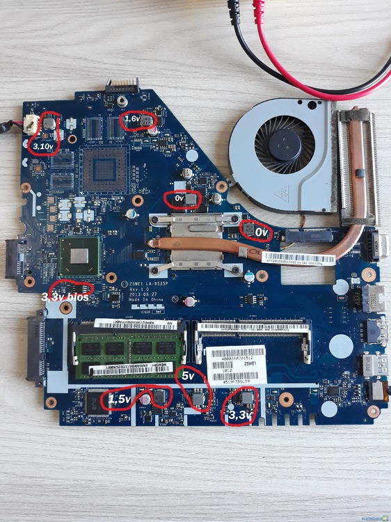

  13. Boa tarde técnicos, recebi esta placa, a placa liga, gira o cooler e em 3 segundos desliga, e faz isso em média de 5 vezes e aí nao liga mais. Já regravei a bios e também não optive sucesso, fazendo as medições, encontrei essas tensões. No conector jack não apresenta curto. Porem nos capacitores, na escala de continuidade o multimetro bipa dos dois lados, nao sei se isso é normal

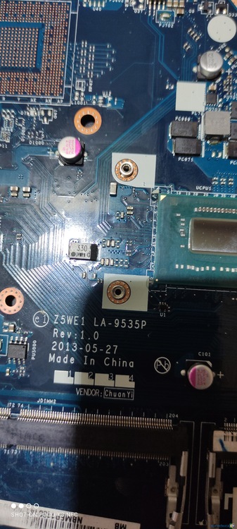

  16. Coloquei na fonte bancada gerou um consumo e esquentou mosfets de entrada pq 302 e pq 303, retirei eles fiz o teste fora da placa, estavam bons. Prossegui com o teste e injetei tensão no pq 303, e esquentou os seguintes capacitores "veja na foto", retirei os capacitores e realmente um deles estavam com curto.Minha dúvida é saber qual colocar qual voltagem deles , pois não localizei no esquema que estão sem cerigrafia, alguém poderia me ajudar?0.
