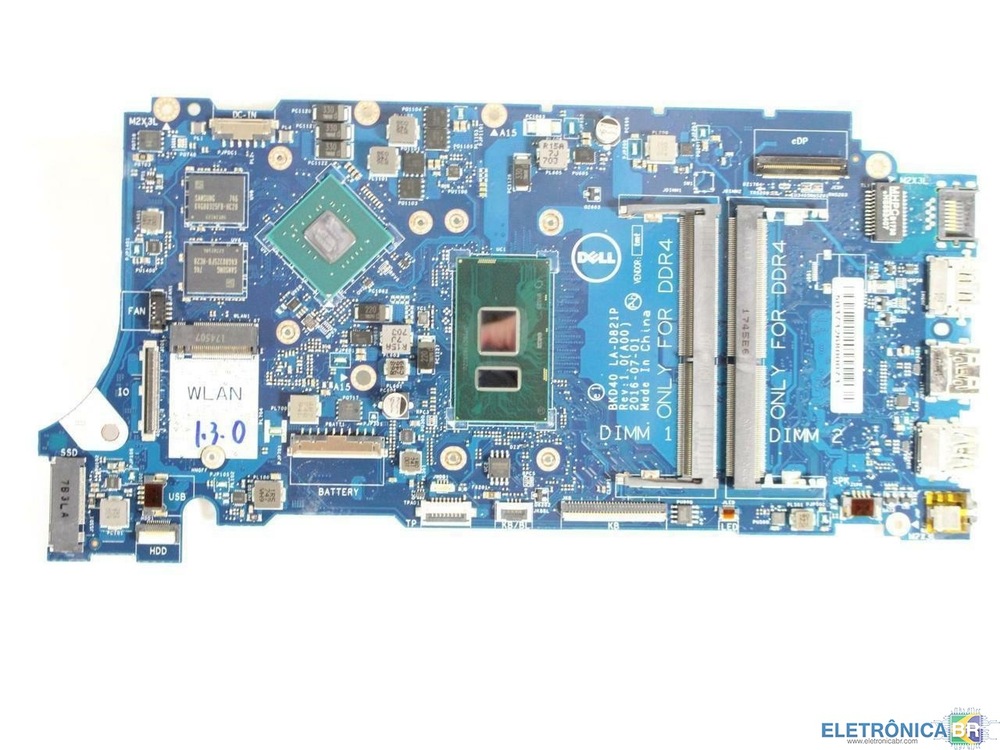

  16. Olá, estou com este notebook em bancada... Primariamente equipamento estava inoperante... Após medições encontrei em curto PU1400(GPU_CORE), atrávez identificação via esquema... Processador gráfico atráves da PL1401 apresenta resistência de 114R(ohms). Após isolar o curto, equipamento liga e desliga, e após analize da tabela de tensões a partir do esquema, possuo as seguintes tensões em stand-by: +3VLP +RTCVCC +19VB +3VALW & DSW +5VALW +1.0_PRIM & MPHYPLL +1.8_PRIM Quando dou start na placa, no estado S0, não tenho 5VS, 3VS, atrávez do UZ2 & 1.8VS. No UZ2, medi o pino que vem do SIO, SIO_SLP_S3# está está ausente. Demais tensões no estado S3 & S0 também ausentes. Infelizmente estou esperando chegar o chip que detectei em curto o PU1400(SY8286), más no meu raciocinio, penso que mesmo este PU1400 ausente na placa, devo ter as tensões 5VS & 3VS e as demais (S3 & S0). Já descartei opção de bios, regravei outra bios, mesmo sintoma. Retornei o original. Tenho algo que devo observar/dica?

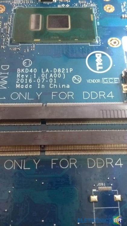

  23. Olá pessoal, Eu tenho um DELL Inspiron 14 7460 e recentemente eu quis fazer um upgrade de memória nele e agora ele não reconhece mais o primeiro slot de memória. Quando eu instalo uma memória nesse slot o sistema pisca (2,4), ou seja, pisca ambar 2 vezes, dá uma pausa e pisca branco 4 vezes. Segundo o manual isso é falha de memória ou da RAM https://dl.dell.com/topicspdf/inspiron-14-7460-laptop_service-manual_pt-br.pdf Observação: O outro slot funciona, quando coloco a memória nele o note liga e funciona normalmente. Tentativas frustradas: * Já tentei usar duas memórias e acontece o mesmo problema * Já tentei limpar a estática da placa segurando o botão power, também não resolveu * Já tentei limpar a bios e também não resolveu. Eu levei em um técnico e ele me informou que esse problema pode estar relacionado ao CI PWM que controla as memórias. Alguém já teve algum problema parecido? O mais estranho é que só um slot funciona, pesquisando sobre o problema eu um anúncio da BIOS dessa placa e um dos sintomas que o anúncio sugere a troca é justamente um slot de memória funcionando. Pode ter alguma relação com a BIOS? Desde já, agredeço.
