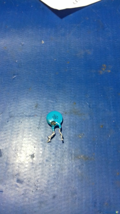

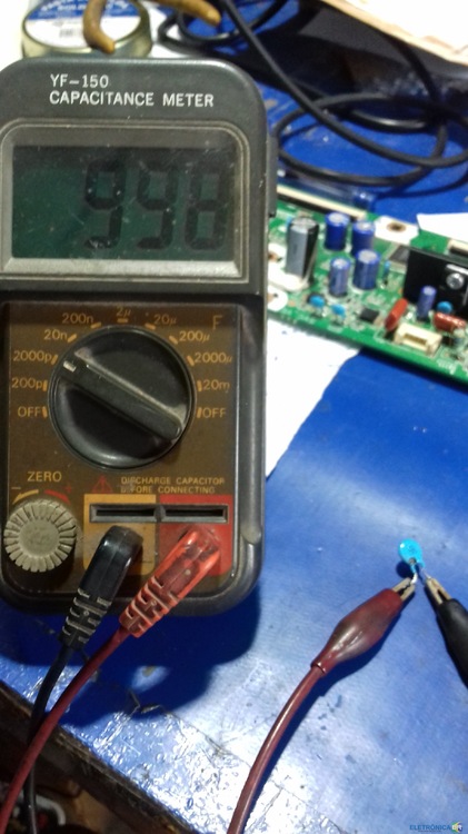

  7. Essa estava funcionando normal, deu estalo e apagou, não liga. Troquei os seguintes componentes Q5000 (30J127) em curto Q5014 (FGD4536) em curto -( cuidado esse é muito falsificado no mercado) D5057 (SF10A400HD) curto - (esse tbm, muito falsificado) C5075 (cap. ceramico 1k / 1kv) fuga / estourado C5078 (ap. ceramico 330p / 1kv) precaução Veja nas fotos o que causou queima de vários componentes foi o C5075 . NOTA: Importante ressaltar que mesmo medindo bom, o capacitor cerâmico pode apresentar fugas, quando trabalha com tensões altas, neste ele estourou e continua medindo como se estivesse bom ! Essa foi minhas dicas
