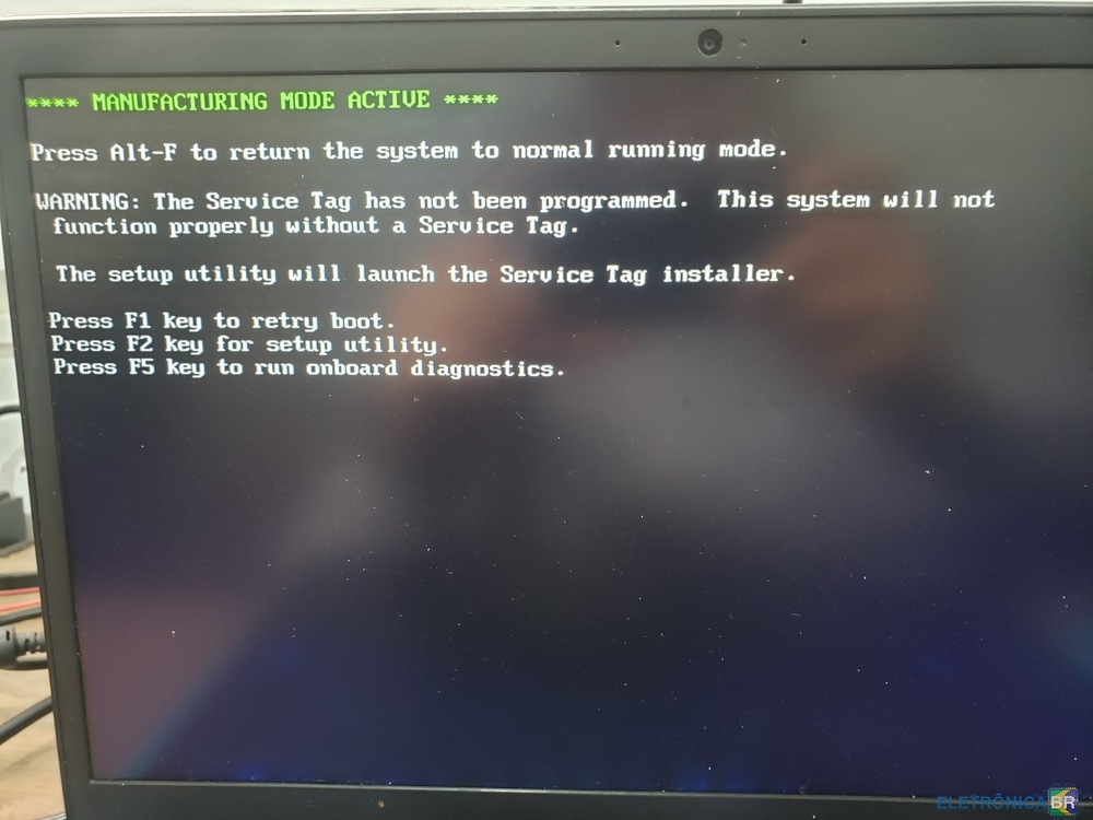

  6. Bom dia, recebi em minha bancada um notebook dell G3 15 3500 para analise, o mesmo ligava e não apresentava imagem. Após conferir as tensões presentes na placa, percebi que poderia ser a BIOS, então realizei a regravação com o arquivo que vou deixar anexado, então após a regravação o notebook voltou a ligar e gerar imagem, porém com a ventoinha em 100% e apresentando a seguinte mensagem.. "MANUFACTURING MODE ACTIVE" e um erro referente ao service tag não estar instalado. Já tentei regravar com outros arquivos, tentei atualizar com a BIOS direto do site do fabricante e tentei inserir o SERVICE TAG manualmente na BIOS, porém não salva as alterações. Caso alguém tenha alguma idéia do que posso fazer para corrigir esse problema, agradeceria muito. Obrigado.
