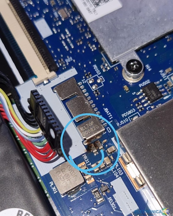

  1. boa tarde amigos, estou precisando do Esquema Lenovo ideapad L340-15IRH FG541 FG741 NM-C362 r0.1, pois esse notebook caiu xixi de gato na placa, foi feito limpeza mais uma bobina do lado do conector da bateria estava com um furo, e o note liga da video porem trava quando sobre o sistema.
