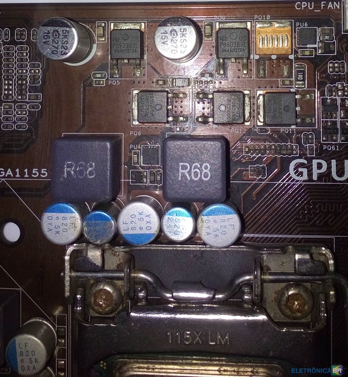

  10. Olá pessoal, Esta MB apita quando está sem memória. Com a memória instalada ela não dá nenhum sinal e apenas liga o cooler. (acompanhe pelos números na imagem) 1 - Testei a tensão da memória no dreno do MOSFET - 1,50V - OK 2 - Testei a tensão da CPU na saída do indutor - 1,07V - OK 3 - Testei a tensão da GPU integrada na saída do indutor - 0,00V - BAD 4 - Testei a alimentação do MOSFET - 12,23V - OK 5 - Testei se os MOSFETs estão em curto pro terra - 39 Ohms - OK 6 - Testei tensão no UPPER GATE do MOSFET - 0,00V - BAD 7 - Testei tensão no LOWER GATE do MOSFET - 0,00V - BAD 8 - Testei saída UPPER e LOWER do driver de MOSFET (uP6281) - 0,00V - BAD 9 - Testei alimentação do driver de MOSFET (uP6281) - 12,23V - OK 10 - Testei o PWM chegando (uP6281) tensão sem pulsos - 1,90V - BAD O gerador do PWM é o uP1625P (não tenho datasheet). Marquei ele com número "11" na figura. Ele gera os sinais UPPER e LOWER da fase 01 ("12"), e da fase 02 ("13"), para controlar a fase 03 ("14") ele utiliza um segundo PWM em outro driver de MOSFET (uP6281) ("15"). Preciso de ajuda para descobrir por que o uP1625P não gera o PWM necessário. Alguém poderia me enviar o datasheet deste componente? Tenho uma figura dele, mas é em um esquema de outra MB. Me ajudou para fazer algumas comparações, mas sem saber a funcionalidade de alguns sinais como EAP, DAC/SS, IMON, SEAP, SDAC/SS e IMON fica difícil a análise. Só mais um detalhe. A placa chegou sem o chip da bios. Tive que comprar o chip W25Q64FV e gravar a bios nele. Obrigado.
