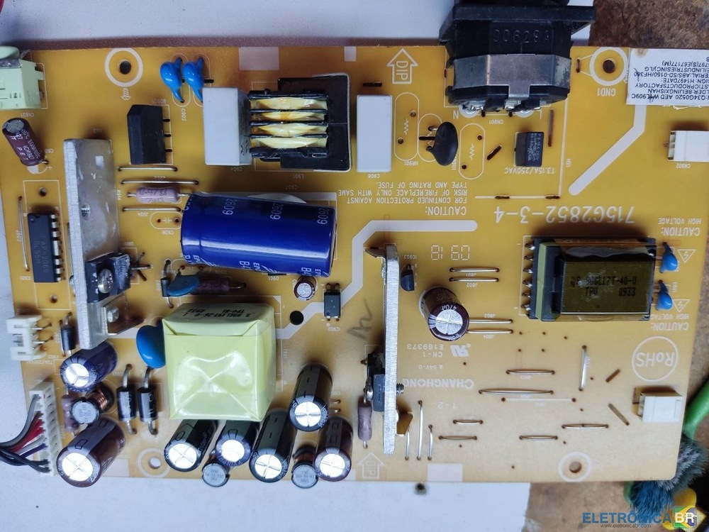

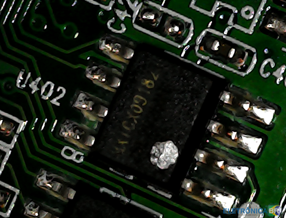

  6. O monitor não acende o led do botão ligar e não liga ao apertar o botão! A fonte estava com um capacitor 25V 1000uf (C940) estufado, foi substituído. Testei a fonte sem nada ligado, as tensões de 5V e 12V nas bobinas apareceram. Não sei o que mais daria de testar na fonte pois no cabo que vai para a placa lógica aparece 5V (+5v,+5v,mute,vol-), mas nada no On/Off e no DIM. Não tenho certeza, mas acho que não é a fonte, mas testo o que disserem no que disserem. Não troquei outros capacitores por não estarem visualmente ruins (Não tenho capacímetro). Se tiverem ideia de quanto de tensão tem que ter em alguns pontos da placa seria legal. Ao testar a placa principal/vídeo/lógica, ao apertar o botão power/ligar ele aterrava o terminal referente ao cabo amarelo (3 na placa principal, 1 na placa do botão power), mas não ligava, chegava a aquecer bem de leve o processador no excesso de tentativa, tentando achar tensões, achei algumas entre 3v e 5v, mas não sei o que era fonte e o que era transferida, mosfet e etc. Pesquisando vi um vídeo que o cara falava que no dele com sintoma semelhante era o U402 da placa principal, mas não consegui reconhecer o que é e como testar.
