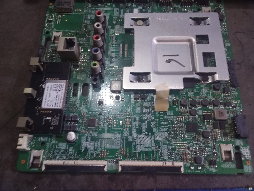

  19. Olá, pessoal Resolvi o problema , isolei as trilhas do flat... Mais gostaria de reduzir tensão LC1 e LC2 ou VGH , são produzidas na placa principal e encontrei 30 Volts... para prolongar vida da tela display... LC1 e LC2 ficam alternando 30v e -11V Reduzir 30v para 27v Sei q alterando resistor na linha funciona ....Alguma ideia ?

  22. Alguém sabe se é possível Reduzir a Tensão vgh pelo modo de serviço? Pois tem tv que regulador dc-dc esta placa principal... Não ter esquema e ficar procurando na placa como fazer é cansativo e demorado...
