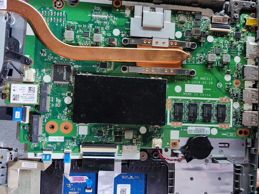

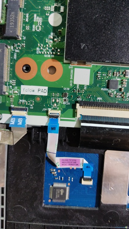

  7. Um cliente trouxe um Lenovo Ideapad S145-15api que o touch não funciona, olhando no gerenciador de dispositivos ele nem aparece. Parece que estão faltando componentes nessa parte mas não tenho certeza por não ter o esquema. Nas fotos dá de ver que logo saiba do conector tem algo faltando ali.
