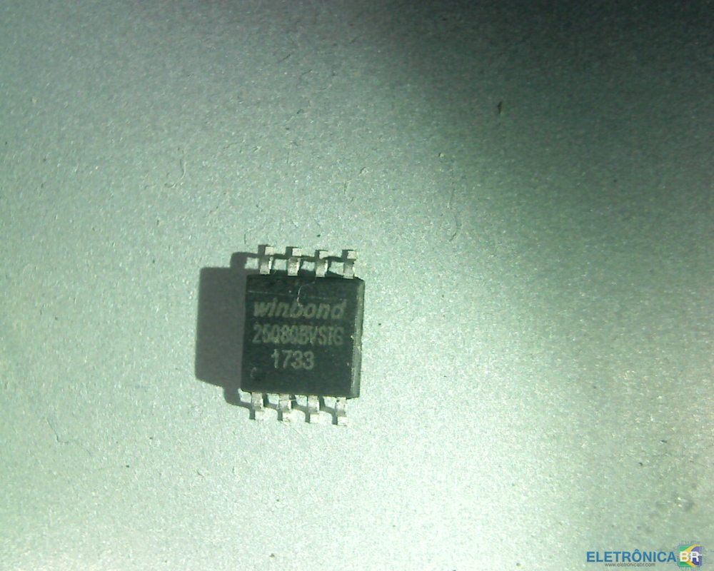

  10. Ola pessoal, a primeira foto é da minha placa, comprei o chip supostamente gravado com a bios mas me enviaram 2 chips iguais aos da 2 foto e um diz eprom e outro bios. Bios e eprom nao é a mesmo coisa? E esses chips sao compativeis?
