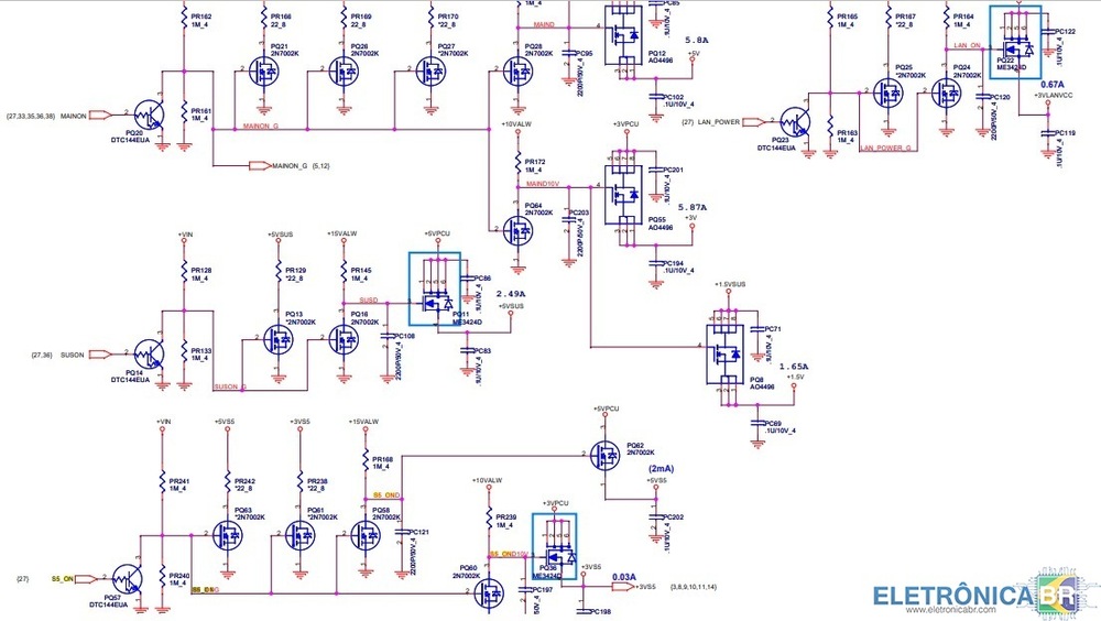

  19. Ola galera chegou essa placa para analisar de outra assistencia a placa ja veio mexida, ja fizeram o necktok dela, ela chegou e nao liga tenho as fontes primarias 3 e 5v, tenho os 3v no botao e zera ao pressionar no i/o tmb zera mais ela nao dispara nao tenho tensao de S5_ON nem MainON nem SusON tensao zerada na entrada dos transitor em S5_ON eu deveria ter sinal alta certo? se alguem puder me explicar esse circuito esse sinal deveria vir do i/o mais nao sai nada dele, o i/o esta alimentado com 3v queria saber a respeito desse circuito deixei na foto para os colegas me explicar melhor assim trocaria o i/o desconfio que ele pode estar queimado visto que a placa chegou com um curto no lvd no pino 40 que recebe os 19v fritou que removeu a trilha mais nao existe curto na linha posso refazer ela novamente se conseguir startar a placa
