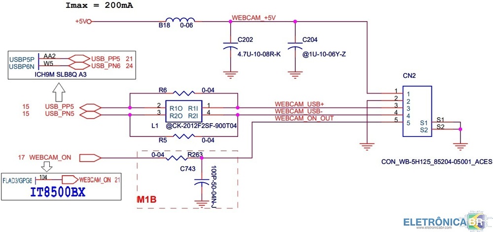

  12. Estou com este equipamento na bancada e ele não funciona webcam. Já tentei acionar o atalho do teclado, testei com outro sistema, outra webcam, outro flat, já testei continuidade via por via e o flat está OK...mesmo assim não funciona a webcam, nãe é nem reconhecida pelo sistema. Parti para analisar o circuito apenas por curiosidade e cheguei na seguinte conclusão: - Pino 1: recebe 5v certinho - Pino 2: GND - Pino 3: NADA - Pino 4: NADA - Pino 5: NADA Os pinos 3 e 4 vem do chipset ICH9M, pelo que entendi eles estão diretamente conectados. Estes pinos e os R5 e R6 não têm tensão. Como acredito vir direto do chipset então não tive como medir diretamente lá. O pino 5 está conectado no IT8500BX na perna 104, medi continuidade e os componentes e o pino estão conectados à perna, mas não tem tensão. Eu acredito que o problema é no chipset ou nesse controlador. Gostaria de saber se os testes que fiz e minhas conclusões estão certas pois sou só um curioso kkkkkkk Ou será que tem outro ponto que precise ser verificado? Já ia me esquecendo, os 5v só aparecem depois que starta a placa, mas acredito que seja assim mesmo...
