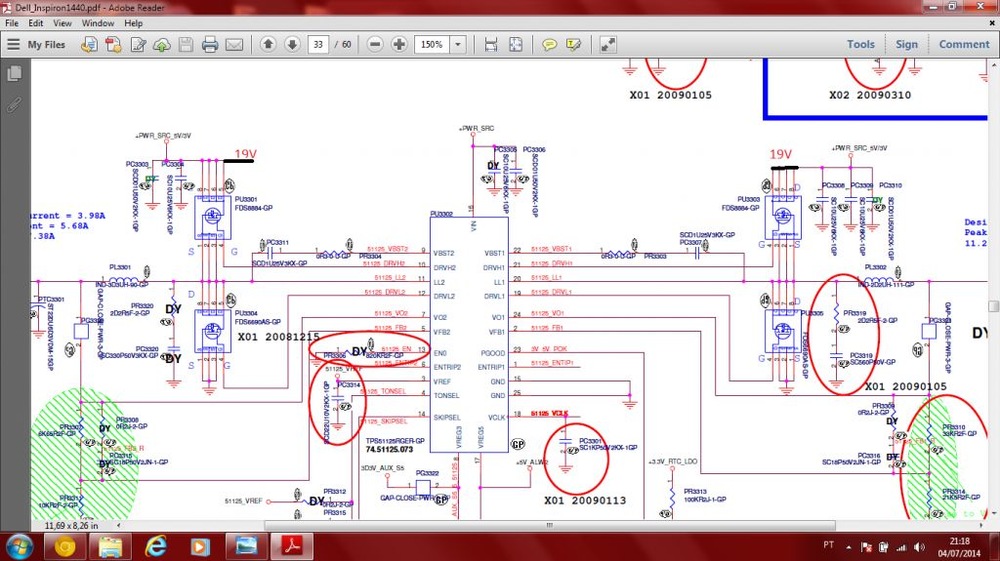

  1. Estou com esse notebook que tem 19 v, mas nao tem 3 e 5, nos fet (pu3301 e pu3303) chegam 19v mas nao sai 3 e 5v.
