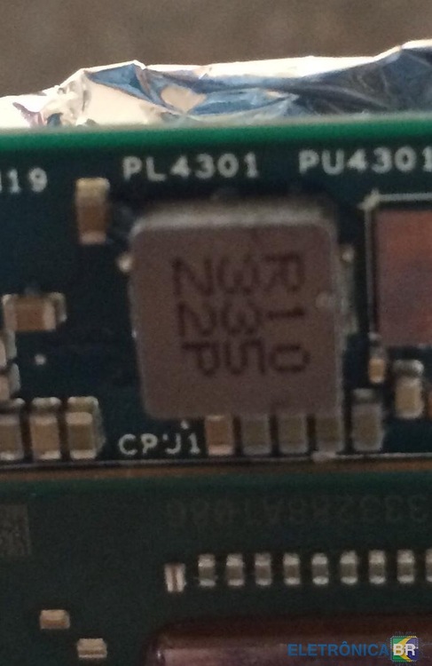

Galera, só pra esclarecer um pouco, cada bobina tem um calculo e especificação (nao sou nem engenheiro nemk formado em eletronica, conclui isso depois de ver o link que vou deixar aqui). Eu nao sei se vc conseguindo medir bobinas num medidor algumas semlhantes podem ser encontradas. https://www.electronica-pt.com/bobina

Fala, galera! Atualizando aqui: ao colocar o carregador, os 3.3 auxiliares estao saindo do buck converter e indo a bios. Só não está gerando ainda o 5 auxiliares. Chequei que o pino de EN (enable) do buck converter nao esta sendo alimentado pelo sinal que vem do kbc (super io). Portanto, to achando que o problema é no kbc mesmo. A questão é q ele é bga e minúsculo. Não tenho microscópio binoculoar nem máquina pra fazer reball. Eu poderia tentar remove-lo e fazer uma reball na raça com pasta de solda usando o microscópio usb q tenho, mas nao sei se conseguirei. O sinal de power button depende do kbc, então não sei afirmar ainda se está ok. Tenho duvidas se é o PCH q possa estar bixado também (mais uma vez a falta de maquina de reball me capa a possível manutenção). Felizmente, o note é de um amigo meu q me deixou pra tentar arrumar e por causa disso, também, acabei aprendendo mais eletrônica e estou fazendo curso de reparo de placas. To aprendendo rápido. To gostando. Alguma sugestão sobre o problema? Abçs.
