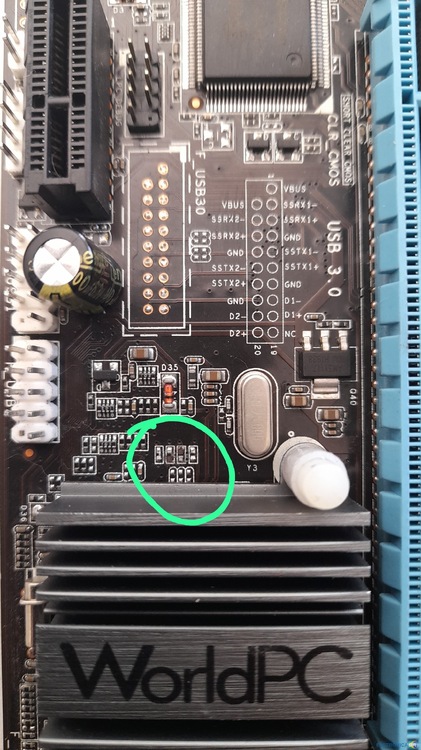

  7. Olá Colegas, estou com essa placa mãe. Defeito "Starta" e desliga em looping. Teste: Regravação de Bios. Possivel defeito: CI's queimados. Por favor colegas poderiam disponibilizar o esquema elétrico desta placa mãe. Preciso verificar se os CI próximos a bios foram danificados. Porém não estou localizando o esquema ´para realizar os devidos testes. Tenho um arquivo bios aqui porém também não consigo verificar a aceitação do mesmo. Obrigado. O campo circulado são possíveis componentes que não estão na placa. Qualquer outra dúvida estou a disposição.

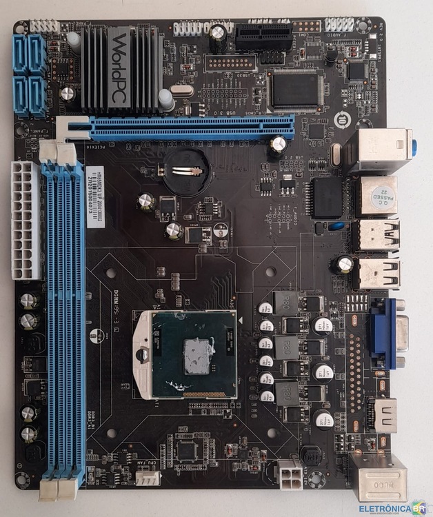

  15. Opa, tô com essa abençoada MOBO da World Pc modelo H55KEK3-01, e planejo colocar uma HD 7470, 8GB de RAM e um i7-870. A princípio, eu sei que tanto a GPU quanto a RAM irão funcionar na MOBO sem precisar mexer na BIOS, o problema é o i7-870, não estou com ele agora, mas como ele é um Quad-Core, não tenho certeza se a BIOS vai reconhecer esse processador. Por isso, queria pegar a atualização (Caso existir) dessa BIOS dele, para já adiantar meu problema de ter que procurar depois a BIOS. Foto da Placa mãe H55KEK3-01: Foto da configuração da BIOS:
