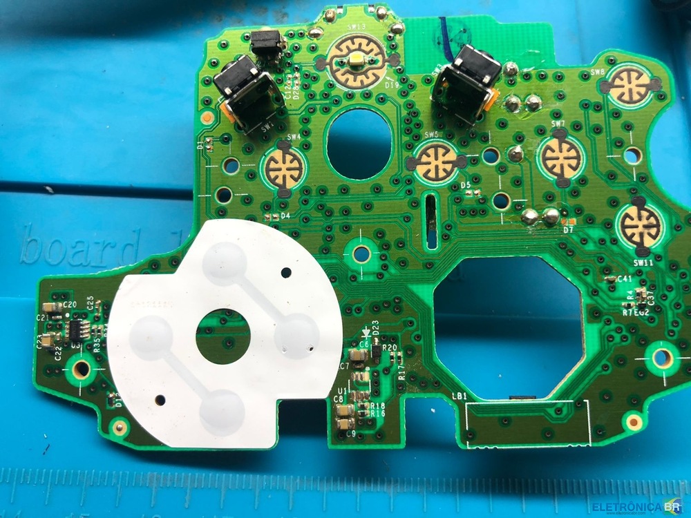

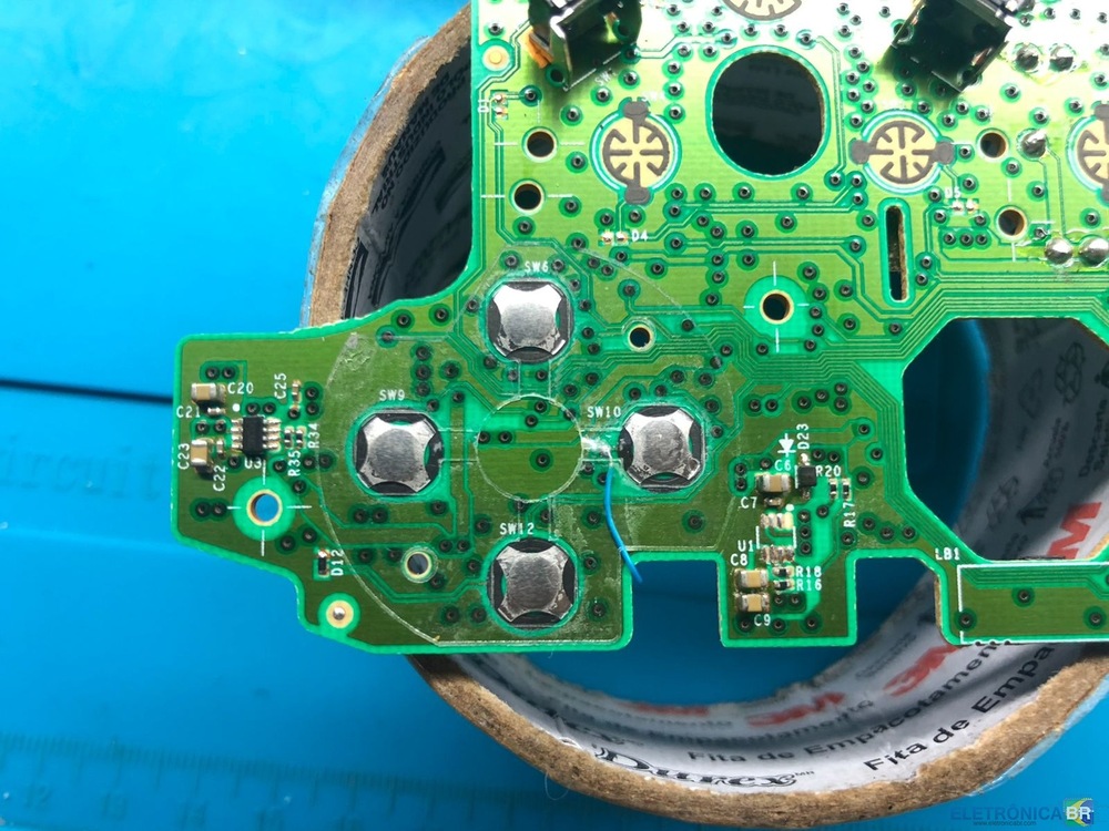

  5. Olá pessoal, estou com dificuldade em realizar o repado do direcional para direita no conbtrole do xbox one s. Fiz a troca do Dpad achando que poderia ser ele pois como podem ver na imagem ele estva meio furado, fiz a troca e percistiu o defeito, todos pegam (cima, baixo e esquerda) menos o da direita. Após ver que não era defeito do Dpad, fui atrás de trilhas para fazer um jump (acompanhando umas fotos guias), fiz o bendito jump e pra minha não surpresa, continua sem funcionar o direcional pra direita Agora estou sem saida, alguém já efetuou esse tipo de reparo antes e poderia me dar uma luz?
