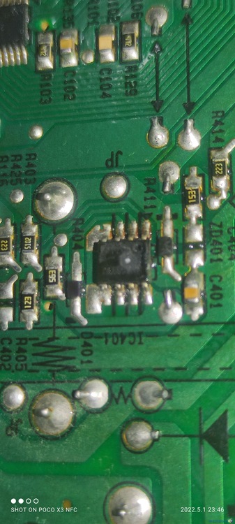

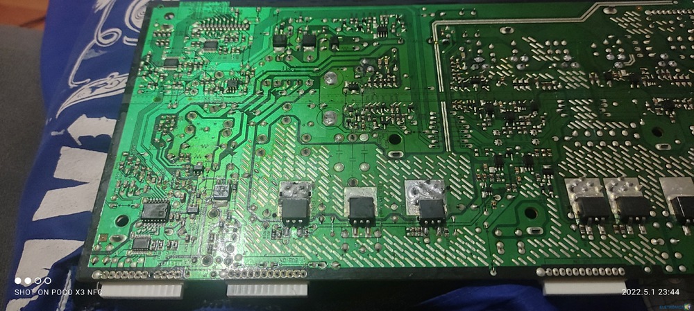

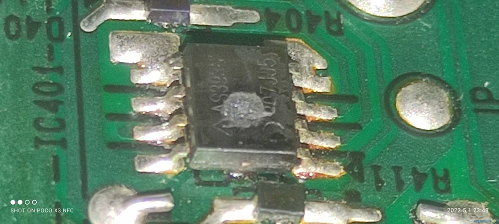

  13. Tenho uma placa y sus, tv 42pn4600, LG. Comprei o kit de reparo dos Mosfet e igbt's, fiz as trocas não tenho mais curto neles, mas ao ligar a placa queimou o ic401, alguém possue esquema e possa me ajudar de como resolver esse problema, fiz curso de eletrônica mas nunca pratiquei a fundo. Estou em BH se alguém souber fornecedores de peças ou alguma eletrônica especializada também ajudaria muito.
