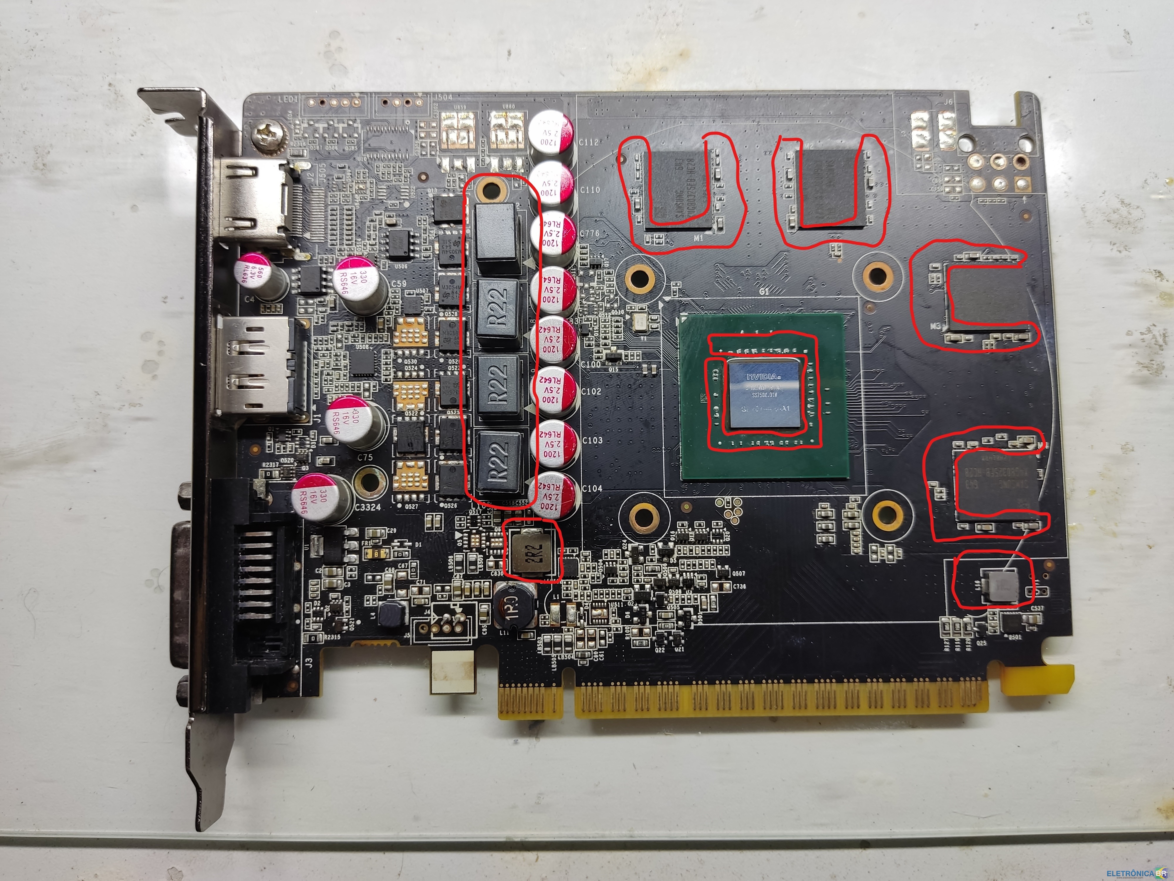

  23. Tenho aqui essa placa de video que apresenta curto em praticamente todas as bobinas, capacitores do chip grafico e componente em torno das memórias conforme a foto. Não tenho experiencia com placas de video, não sei identificar por exemplo, qual a função das duas bobinas circuladas em vermelho na parte inferior da placa, por isso peço ajuda, mais para identificar para que servem os componentes do que para consertar, claro, se der, ótimo. Então, alguma dica de por onde começar? Minha idéia seria remover todos os mosfets, mas como não tenho certeza, vou aguardar... obrigado
