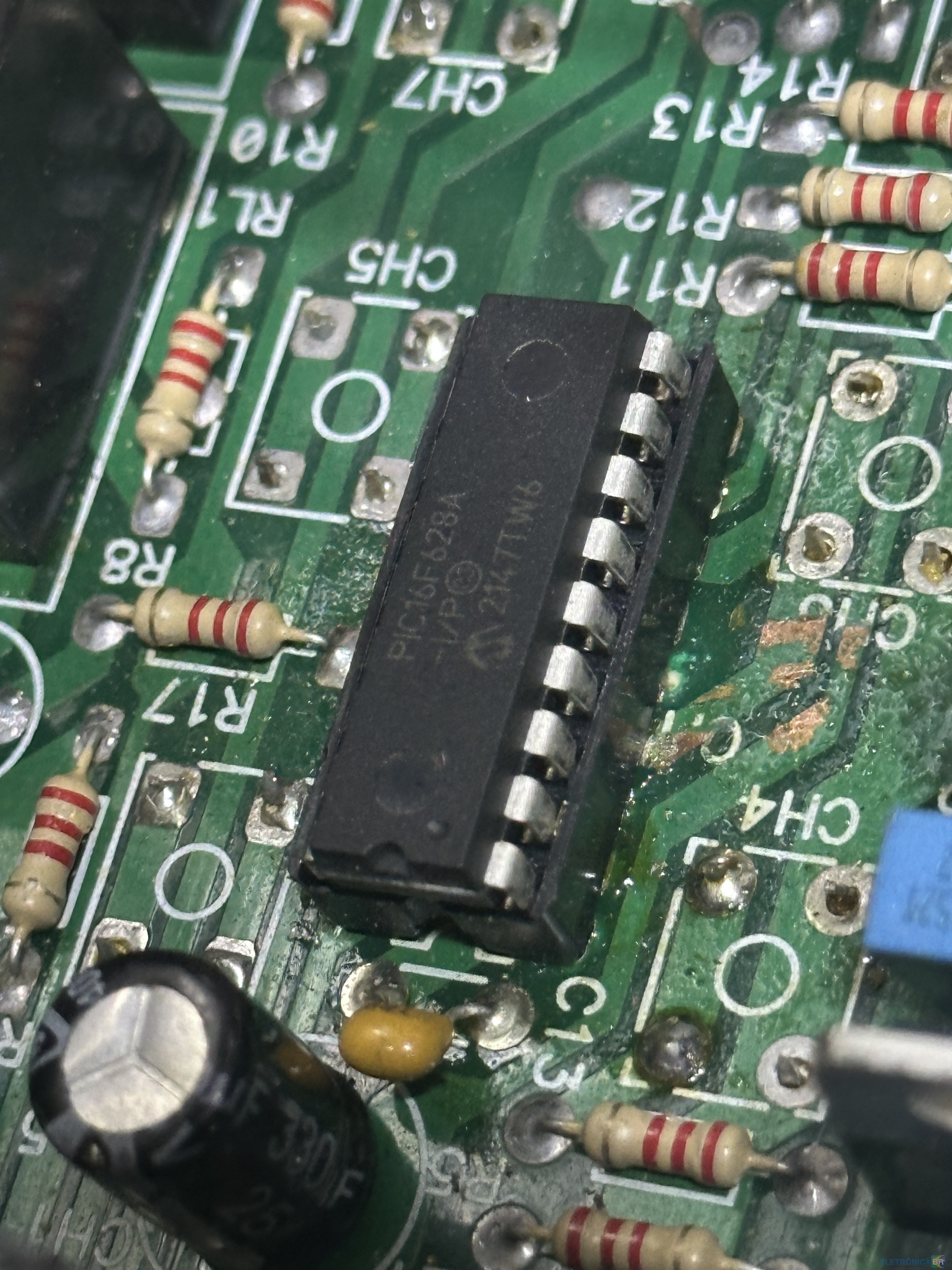

Kitest KA042 - Máquina de bico injetor - Não funciona modo ultrassom após curto no chicote
Nos três mesmo. O objetivo fazer o mosfet parar de conduzir. Forma de onda no gate
Testemusicasboas Teste respondeu o tópico de Testemusicasboas Teste em Eletrônica Automotiva (Módulos e ECU)@ohm o mosfet estando bom e mesmo assim não funcionando,da pra suspeitar de que? Do Ci lógico? Como saber se o ci PIC16F628A está mandando pulso pro mosfet? @ohm quais terminais? Encostar o dedo nos 3 terminais juntos ou gate e source?
Depois encoste o dedo nos terminais. Tem que parar de bipar. Se tiver esse comportamento, está bom
Depende. Liga ela sem o mosfet e com osciloscópio veja a amplitude da tensão. Se for baixa, até 5v, não dará certo.
Testemusicasboas Teste respondeu o tópico de Testemusicasboas Teste em Eletrônica Automotiva (Módulos e ECU)@ohm vi um vídeo de uma máquina dessa funcionando e foi encontrado essa mesma frequência de 16 hertz….@ohm @ohm pode colocar o irfz44n no lugar do irlz44n?
