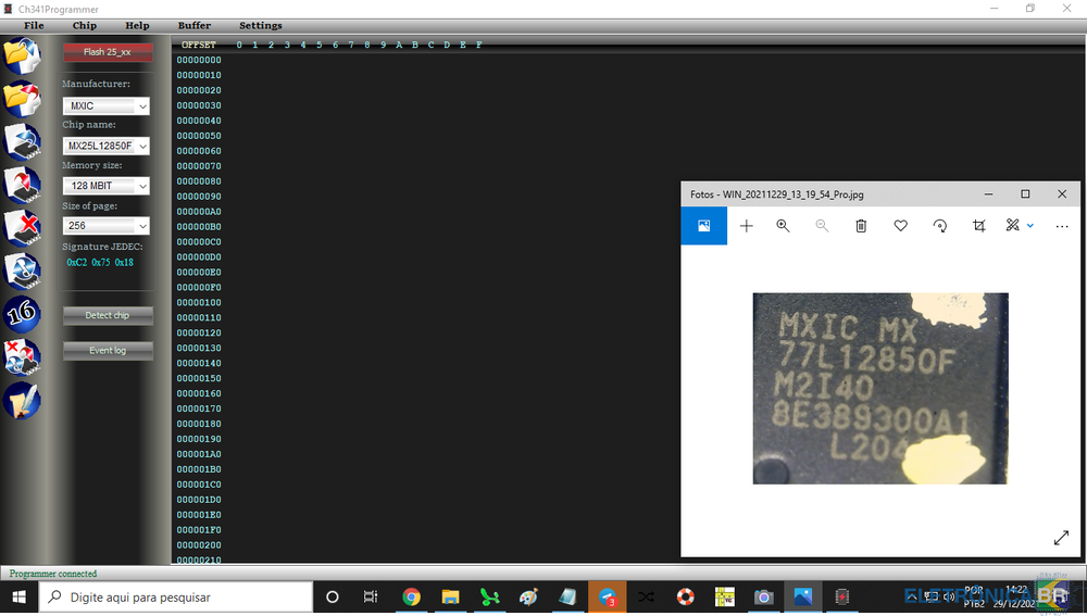

bios Bios Notebook Samsung Book NP550XDA-KT1BR ALLROUND3 NB2772_PCB_MB_V4.1 REV: 1.0
   (1 análise)
1 Miniatura
Descrição do Arquivo
OBS: Backup de aparelho funcionando, realizado com programadora CH341conforme fotos em anexo.
[INFO]
MARCA: SAMSUNG
MODELO: NP550XDA-KT1BR
PLACA: ALLROUND3 NB2772_PCB_MB_V4.1
REV: 1.0
PROCESSADOR: INTEL CORE i3-1115G4 3.0GHz
ME VERSION: 15.0.2.1377
VERSÃO BIOS: P08CFB
RAM: 2 slots de memória DDR4 (PC4-2666)
SISTEMA PADRÃO:
VÍDEO DEDICADO: NÃO

@Samrt Servicepi Olá colega!
Só para dar um retorno aqui, com o intuito de colaborar, eu venho informar que testei o arquivo e funcionou.
Porém, acredito que pela diferença de versão da placa, já que a minha é NB2772_PCB_MB_V8 e a sua NB2772_PCB_MB_V4.1, embora visualmente idênticas, tive problemas na instalação dos drivers de video e de porta USB 3.0.
O vídeo só funciona no básico e a porta USB de jeito nenhum. OS drivers não instalam corretamente.
Agradeço a colaboração do colega e se eu conseguir o arquivo original da minha placa, também vou compartilhar aqui.

Em primeiro lugar parabéns pelos detalhes do arquivo com fotos e todas as informações.
Aqui deu certo no modelo NP550XDA-KF1BR.
Muito obrigado e joinha merecido.
