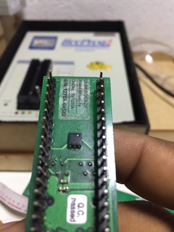

Nos documentos que acompanham ele tinha escrito, quanto ao micro que faz a contagem é um componente específico feito sobre encomenda para elnec, em um processo altamente seguro que impossibilita a engenharia reversa. Não existem datasheet para ele, e o processo de fabricacao me parece ser a laser diferente dos processos “weifou”. Vou ver se acho a matéria e posto o link, sobre a quantidade de usos está no próprio site.

@gregoEntão esse Componente é o responsável por registrar a contagem das gravações?

 Infelizmente tenho que discordar de você, este é o chip da linha DS2432 ( 1Kb Protected 1-Wire EEPROM with SHA-1 Engine ) e realmente a produção do mesmo é feito somente por encomenda e a fabrica garante que não haverá dois com a mesma numeração o sistema de gravação é feita por laser ( quando se faz a encomenda do chip), sendo realmente ate o momento impossível de "cracking" o mesmo.
 Mas o seu uso é somente por uma finalidade, evitar que se utilize qualquer tipo de adaptador universal nos programadores da Elnec, quando você pede para executar um determinado componente o software checa o adaptador e se o mesmo não tiver o chip de assinatura ele não carrega o sistema, ele esta ai mais para garantir que você usará os produtos desenvolvidos pela Elnec.
 Quanto a contagem que você esta se referindo e sobre o ZIF socket ,( vida de operaçao (mecânica) ZIF Soquete10.000).
 Segue o link do chip é bastante interessante , aqui no Brasil já foi utilizado estes chips na área de jogos. ( aqui eu não consigo enviar em pdf ) mas você pode fazer o download no site.
  • Joinha 1
Link para o comentário
Compartilhar em outros sites
  Em 09/11/2018 às 23:43, Fer_play disse:

Não é um contador é somente um chip para assinatura, ou seja se o adaptador de uso especifico não tiver este chip o software do gravador não ira executar.
 E não é somente a Elnec que se utiliza deste tipo de artificio , todos os adaptadores da XELTEC também são assim.
