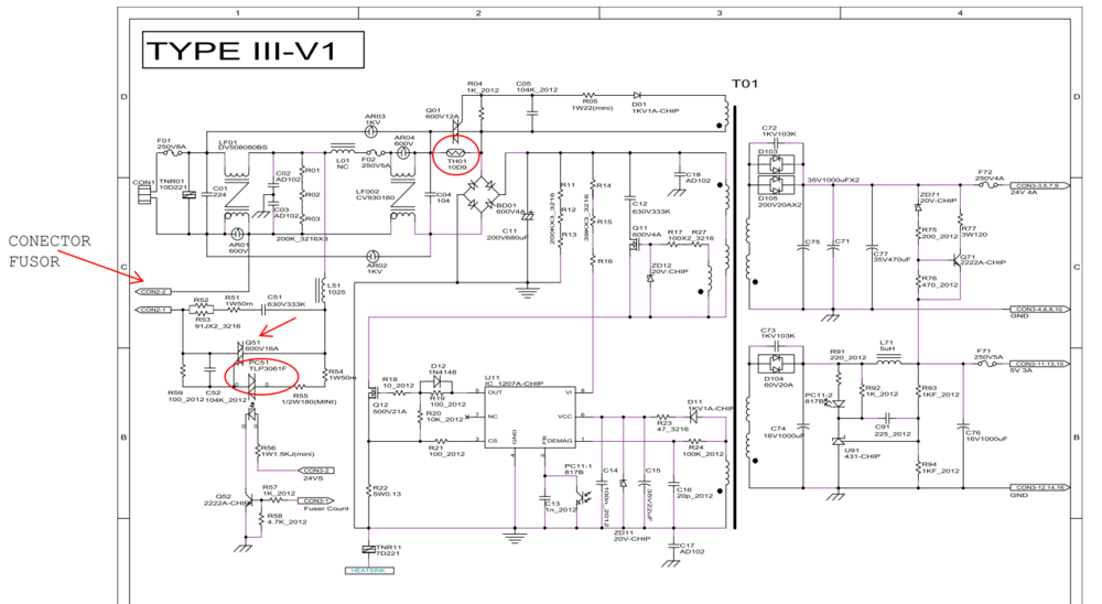

Entrou uma Samsung 5835FN com o rolo fusor colado, ou seja, excesso de temperatura ou longo prazo exposto.
Antes de realizar a troca por uma unidade nova eu costumo sempre me certificar que a DC esteja ok.
Aproveitando que estou com prazo pra reparo nesta placa e de posse com o esquema elétrico gostaria de tirar umas duvidas sobre o seu funcionamento.
Posto abaixo o esquema.
1º Pergunta: o componente que ajuda a controlar a temperatura seria o TH01 ?
2ª Pergunta: a habilitação pra ligar e desligar vem da lógica que faz conduzir o foto acoplador, certo? TLP3061F
3º Pergunta: Um componente pra ser medido seria o Q51 que chaveia a tensão para o fusor correto ?
Algo mais teria que verificar ?
Grato

1 - esse é um termistor ntc, mas não funciona como sensor de temperatura: ele serve pra limitar a corrente no retificador da entrada da fonte quando ela é ligada. Não tem nada a ver diretamente com o acionamento do fusor (por isso as linhas que levam tensão para a lâmpada do fusor ficam antes dele).
2 - isso aí. Uma forma de verificar se o fusor está sendo acionado sem comando da placa lógica é ligar uma lâmpada incandescente na saída que vai para a lâmpada do fusor, curto circuitar os pinos 1 e 2 do TLP3061 e ligar a impressora. Ela não pode acender nem piscar em nenhum momento. Se ela der uma piscada sequer, ou ele ou o Triac está disparando sozinho.
3 - Sim. Mas, na prática, defeitos que fazem acender o fusor quando não deve não costumam aparecer na medida do multímetro (exceto curto total). Uma forma de testar ele e o triac numa talagada só é, com a lâmpada que citei antes ligada na saída pro fusor (e o fusor desligado pra não derreter tudo de novo). Aí se liga a impressora, depois de uns momentos a lâmpada deve acender, ficar vários segundos acesa, aí apagar e a impressora indicar erro de fusor.
Não é comum, mas tanto o triac com o opto-triac (caso desses tlp3061 e afins) podem ter alguma fuga interna que causa acionamento falso, nesse caso a lâmpada acende sozinha ou fica dando umas piscadas mesmo sem comando da placa lógica.
Na maioria dos casos que peguei de Samsung derretendo o fusor, a causa era aquele termistor que fica encostado no rolo: os restos de toner vão criando uma casca que se comporta como isolante térmico entre rolo e o termistor.

Perfeito, muito bem explicado. Abaixo deixo a foto do local onde a lâmpada deve ser inserida a título de ilustração para os colegas.
Referente ao termistor, neste caso ele mediu algo próximo dos 370 K ohms e comparei com outros fusores que tenho e todos bateram esse valor. Acredito que esteja correto. Dei uma boa limpada nele tmb.
Pra essa impressora em específico, eu tinha uma outra fonte, troquei e já está em testes.
Farei a compra desses componentes pra ter em estoque, tenho uma demanda boa desse modelo.
Mais uma vez grato e sempre a disposição.
