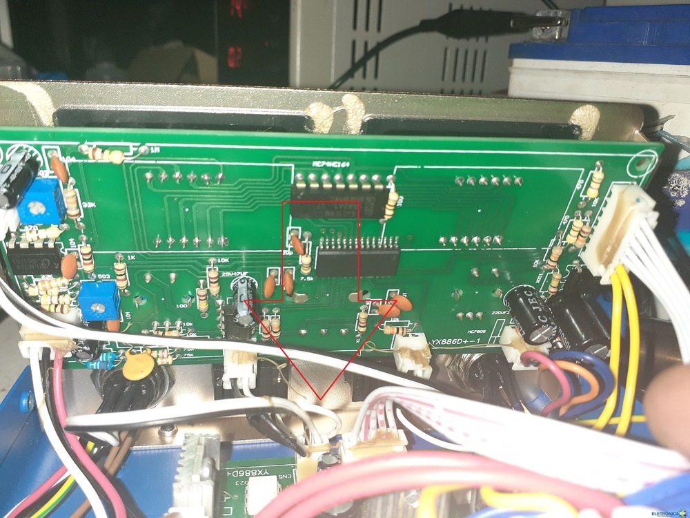

Bom dia mestres!
Alguma luz? Alguém já teve esse problema?
Ontem precisei usar, mas tive que injetar tensão com a fonte assimétrica.
Expandir
A bomba é alimentada com DC então..
dê uma olhada na placa onde ela é ligada. Deve ter algo parecido com isso:
Quem é o conector da bomba aí nas fotos?
