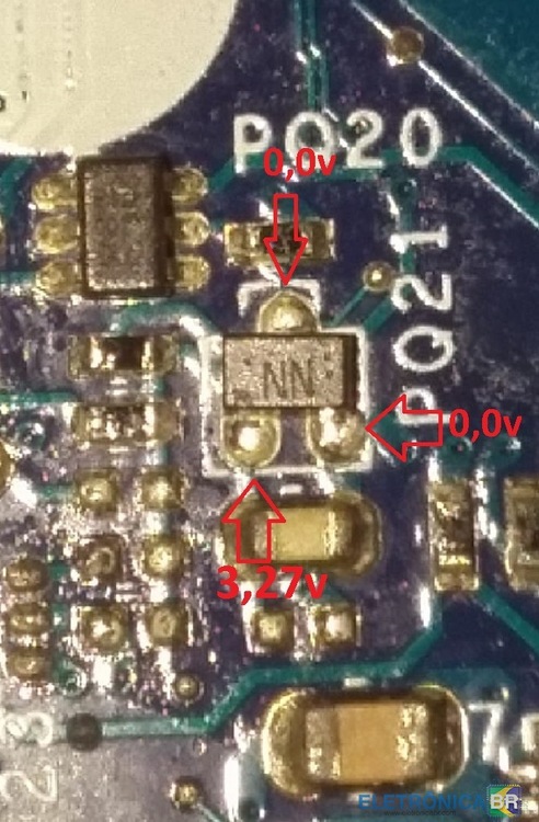

Ilustrei os pontos a serem medidos, mede com bastante atenção, como bem disse os amigos @Well7487 @master7 ,
pois esse tópico tá ficando grande e muito confuso, dificultando a análise.
1348339284_Capturadetela25-02-202116_25_23.thumb.png.98899d080a03ae88dd1d9bc7cc4299e8.png
como eu falei antes eu não sei ler ainda o esquema por isso não identifiquei todas faltou poucas
Postado (editado)
@claudio marcio moura pelas leituras de tensão que vc passou do PQ21 e pelas demais dos pinos do PU5, podemos concluir que vc deveria ter tensão nas PL6 e PL7. Mas como isso não está acontecendo, sugiro que faça o seguinte: primeiro verifique nas duas PL se elas estão em curto e caso não estejam em curto, que substitua os capacitores eletrolíticos dessas saídas, PC60 e PC62, respectivamente. Lembrando que para verificar se as bobinas estão em curto, é só colocar a ponteira preta num GND da placa e a ponteira vermelha na PL, com o multímetro em escala de resistência que pode ser a de 2K. Uma resistência próxima de 0hms em uma dessas PL significa que ela está em curto. Faça esses teste e retorne com o resultado.

eu verifiquei a PL6 e PL7 as duas não estavam em curto, substitui os capacitores PC60 e PC62 como me informou eu tive os 5v que não tinha mais ainda não ligou nem acendeu leds pois os 3v nada ainda eu já estou achando melhor pedir ao cliente para comprar outra kkkk

@claudio marcio moura verifique PQ16 e PQ18, veja qual a tensão que está chegando nos Gate, pino 4, e teste os quanto a chaveamento deles ou se há curto entre D e S. Se estiver tudo ok com eles, vc deve substituir o PU5 pois diante dos testes ele deve está com problema porque deveria está gerando a tensão na PL6 também.
