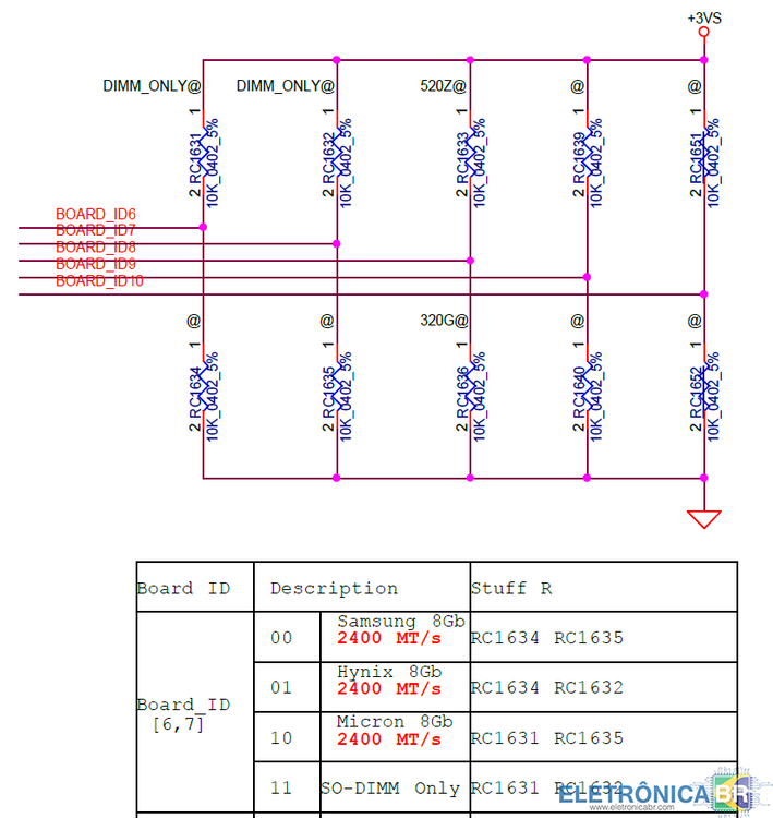

Mas esta assim.... não sobe Windows mesmo formatando em outro notebook, se tentar formatar nesse no momento que começa a carregar a formatação tela azul, boot pelo Pen driver no Hirens vai normal, se tentar instalar o Linux com 50% trava e não sai disso, já troquei de HD, verifiquei todas as configurações de Bios, troquei o CI de Bios e regravei com outro arquivo onde deu imagem normalmente mas na hora de formatar mesmo problema, ainda deduzo que seja memória onboard, mas ainda não sei como desabilitar ela, ou seja é somente como o amigo falou ter que retirar os chips, mais alguma ideia do que fazer ?

sim entendo.... pior que estou usando uma esquema do Ideapad 320 que é parecido, mas não igual ao desta placa, não gostaria de mexer nos chips de memoria, queria conseguir desativar igual já fiz em notebook Asus, mas ainda estou na busca aqui , o que esta no site da Lenovo é uma versão até mais nova que essa que esta gravada... mas ele esta em.exe e não estou conseguindo descompactar

Estes tempos atrás ajudei em um tópico com derramamento de líquido em uma placa acer, os chips de memória on-board foram removidos da placa naquele caso sem qualquer problema se bem me lembro, no entanto para aquela placa havia esquema, e portanto além da remoção, foi feito todo o procedimento de desabilitar as memórias on-board, algo que caso não seja possível fazer na sua placa em virtude de indisponibilidade de esquema, poderia realmente incidir em problemas como este relatado pelo @ricardodioni, apesar dos chips não estarem na placa a placa terá a informação de que eles estão lá.
Sendo assim, minha recomendação seria pela substituição dos módulos de memória que é algo que pode ser feito sem problemas com uma estação SMD em virtude dos chips serem pequenos, talvez a complicação seja conseguir outros pra por no lugar.
Mas... Em última instância, funcionando já não está, se o sintoma mudar para não apresentar vídeo após a remoção, saberás com certeza que precisas de memórias ali, e na pior das hipóteses dá pra fazer o reballing desses chips e por de volta usando a estação SMD uai, é desnecessária uma BGA para estes chips, se duvidar até o reballing resolve... ;D
@prcalemao o esquema para desabilitar a memória onboard é o que já foi passado mesmo. No entanto, o problemas nos chips onboard podem está causando alguma alteração nas linhas de alimentação ou em algum sinal. Por isso, o ideal seria remover mesmo esses chips onboard para eliminar essa possibilidade.

@ricardodioni @Jack O'Neo @master7 @celio silva  Fiz a remoção dos chips da memoria, uma boa limpeza no local , ao ligar a fonte de bancada apresentou um pequeno consumo de 0.06A , coloquei uma memoria  no slot vazio coloquei a fonte novamente e liguei o Power, o consumo foi para 0.65A  a tela ficou mais escura (achei que ia dar  img) mas ficou nisso ai o cooler ligou qdo o processador esquentou mas sem imagem, ai resetei Bios, testei a memoria até troquei aqueles resistores igual ao da foto que @master7 tinha enviado.... mas sem sucesso.
Acho que agora já não tem mais o que ser feito né
@prcalemao Se a RAM onboard estava funcionando com os resistores naquela posição é bem provável que a combinação para desabilitar nesse modelo seja diferente, você tentou fazer outras combinações no BOARD_ID6 e BOARD_ID7?

Fiz a limpeza da região ME com o procedimento acima ( Jack O'Neo ), e deu certo, notebook ficou com a inicialização normal, já até foi entregue. Problema resolvido. Muito obrigado.

Em 12/11/2021 às 10:02, master7 disse:
@prcalemao posta uma foto da região do processador sem o dissipador, por favor. Mas já adiantando veja se essa foto ajuda.
Na nm-b451 já vem com os resistores nessa posição, se fizer ao contrário não desabilita.
