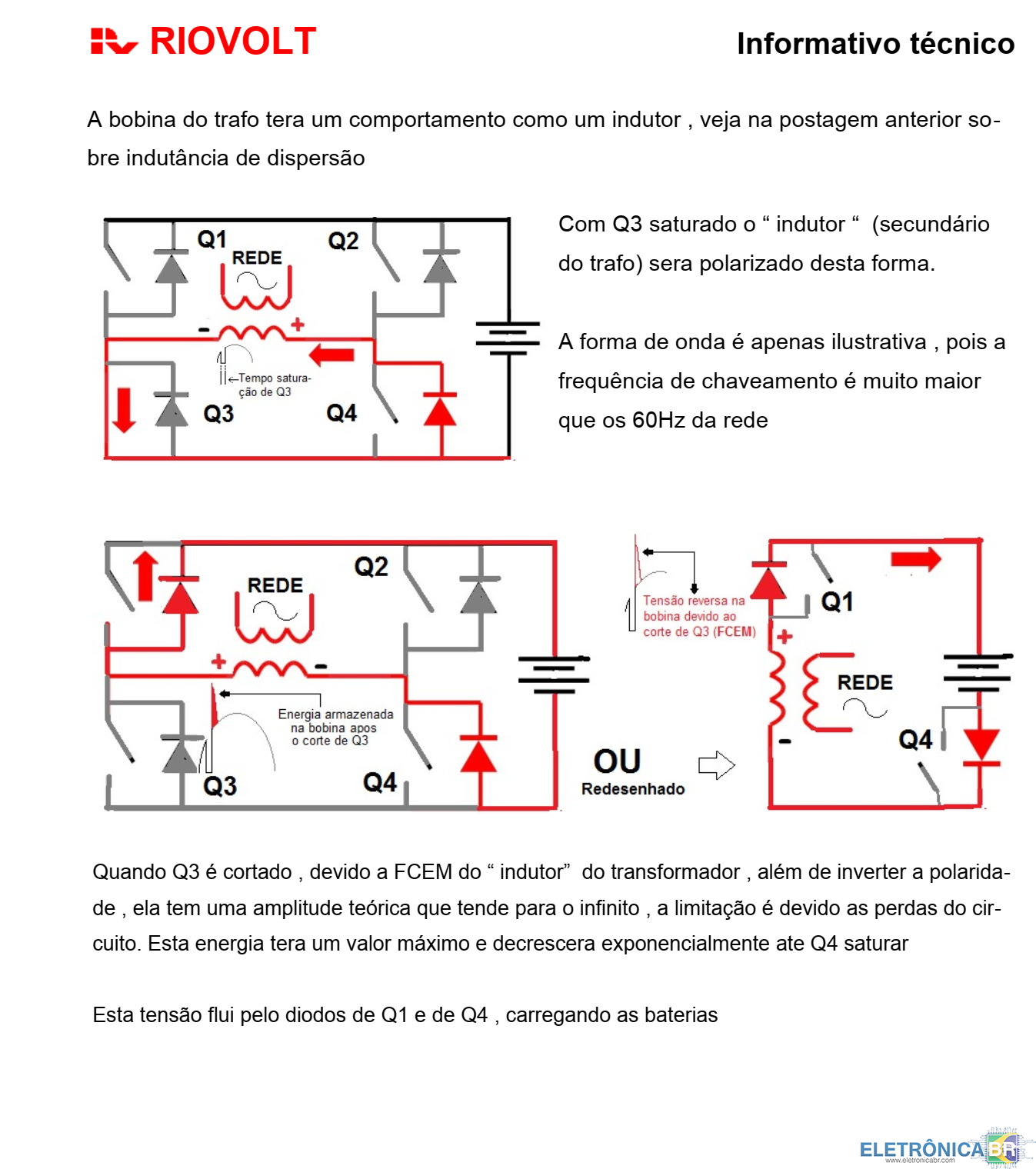

Explique essa parte:
Com rede presente Q3 é polarizado e passa a
conduzir, fazendo circular uma corrente pelo
secundário do transformador.
Quando Q3 é cortado, surge devido a FCEM, uma
tensão de polaridade oposta no transformador,
que será retificada pelo diodo do transistor
mosfet Q1.
No próximo ciclo de forma análoga, Q4 satura
e o diodo de Q2 conduz, quando o transistor
Q4 cortar.

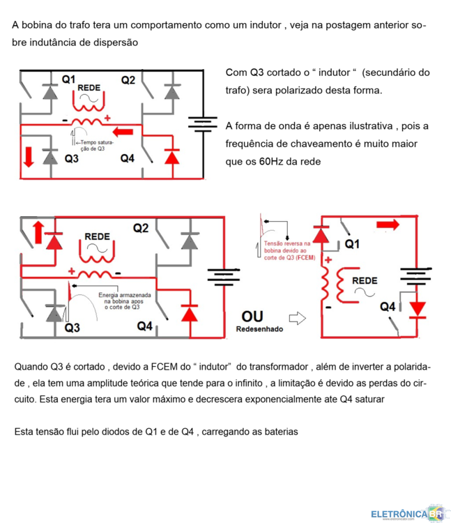

Em 07/02/2022 às 12:46, joao lima RV disse:
@JAROD O desenho do Q3 cortado esta errado, a noite conserto e posto
pois é...   achei estranho ter só um transistor conduzindo e os outros três aberto....  ficou confuso por causa dos desenhos.

Na realidade, para carregar as baterias o processador aciona dois conjuntos de mosfets de forma intervalada.... aciona um, depois o outro dos que estão ligados à linha do negativo.
Ao contrário do acionamento no modo inversor, que aciona dois conjuntos de cada vêz, um do lado positivo e outro do lado negativo.
