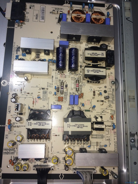

Olá amigos, estou com essa TV LG ( OLED55B7P ) que está com defeito no display, Todas as demais funções da TV funcionam, Tem som, recebe sinal via HDMI e todas funções respondem normalmente, somente sem imagem.
Verifiquei alguns capacitores em curto na placa da tela (vcom) , porém o acesso desta placa é bem limitado, praticamente mal consigo acessar com as ponteiras do multimetro quem dirá com um ferro de solda.  a Vcom fica exposta somente perto dos cabos LVDS ( cerca de 15 cm ), o restante fica na parte blindada da tela, não tenho acesso.  Gostaria de saber se alguém já pegou algo assim e qual foi a abordagem nesta TV ?
Grato

Ola bom dia
Ja peguei uma assim mais o defeito era na placa fonte
mesmo defeito ligava mais nao tinha imagem, como se fosse o painel queimado
o defeito estava na placa fonte se eu nao me engano um fusivel queimado

Vou verificar todas as tensões da fonte, mas aparentemente tem as tensões, mas vou conferir com o manual;  porém eu estou vendo alguns capacitores na placa vcon em curto.

Boa noite, fiz uma nova verificação na fonte e todas as tensões estão presentes nos 2 conectores (P201 = 20vs, 12vm, 12vt on, power on , drv on )  e ( P202 =  24vd, 12 vd )

@Claudio dias dos santos  bom dia vc teria uma fonte de bancada ai?
Pois poderia fazer o seguinte colocar  uma tesnsao de 1,5 volts mais o ou menos por 1 ampère e ver se algum deles esquenta se for o caso aumentar a amperagem no maximo dois
ou testar o método de kelvin
pra localizar qual deles esta com defeito, pois retirando da um pouco a mais de trabalho
o fusivel e um desses dois que te falei no caso o responsavel pelos 24 volts

beleza, vou tentar injetar tensão e ver se aquece algum desses capacitores

Manda a posição do fusível aí pra nós amigo
