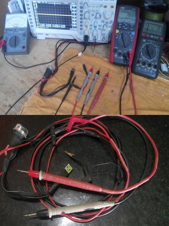

  • na falta de lampadas de 24V, podem usar 2 lampadas de 12V em série, fica aí a dica!!
  • esse metodo é legal, antigamente se usava ou usa ate hoje para se consertar aquelas tvs de tudo..hehehe... mto interessante vou aplicar isso no laboratorio
  • muito criativo gostei da dica vou usar aqui no meu laboratório, obrigado

Bom só faltou uma coisinha nesse tópico. Segue logo abaixo, como utilizo o mesmo para manutenção em notebook video games tablets e celulares tenho os conectores USB somente ligado o pino do terra para facilitar nos reparos ... ^-^
8)  j+
Vc fez ao contrário Calunga? Daria na mesma no caso! Só para entender, vc soldo o fio do botão e lampada na ponta de prova positiva e a outra ponta deste mesmo fio ligou na ponta de prova negativa, assim encostando a ponta de prova no conector de ( 19v ou  3v ) e com o fio soldado no vermelho e a outra ponta no terra da ponta de prova negativa ele liga ( Pressionando o botão )! Esta correto meu pensamento?
