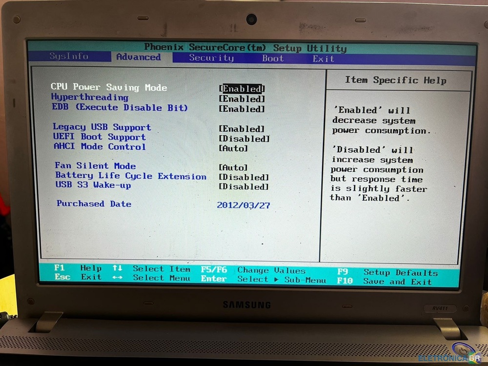

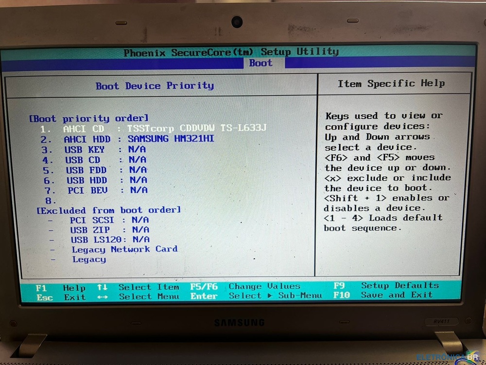

Estou com um RV411 na bancada, ele estava com Win7 32bits pra atualizar para o Win 10, ele não dava boot pelo pendrive para instalação do Win10 então fiz a instalação com o HD dele em outra máquina e funcionou perfeitamente.
Quando coloquei o HD novamente na máquina ela não deu mais boot no windows, as vezes fica na tela de "Peparando Reparo Automático", as vezes aparece só a logo sem o loading em baixo.
Gostaria de opniões sobre possíveis soluções. Deixei algumas imagens da BIOS também

  Em 15/11/2023 às 16:36, Carlos Tiberio disse:
Desative o legacy usb support e tente dar o boot pelo pendrive.
Expandir
Ele reconhece o pendrive mas não consegue dar boot

Pode parecer sem sentido, mas provavelmente a culpa é da placa de rede wi-fi. Experimenta iniciar o processo com ela desconectada. Se funcionar aí você troca por outra de outra marca (a justificativa é driver incompatível - já resolvi um caso assim trocando a placa de rede).

  Em 15/11/2023 às 21:22, Italo Bandeira disse:
Expandir
Boa, obrigado!
Removi a placa de wifi e ele já iniciou corretamente no Win10 instalado no HD.
