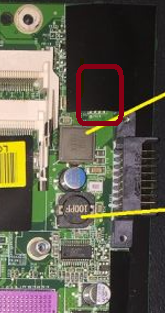

@nandinesmg poste a tensão dos pinos do PQ29, por favor. Ele fica por baixo desse adesivo preto, nessa região marcada na foto em vermelho. Aproveitando, poste fotos da placa de ambos os lados em alta resolução, para facilitar a nossa análise.

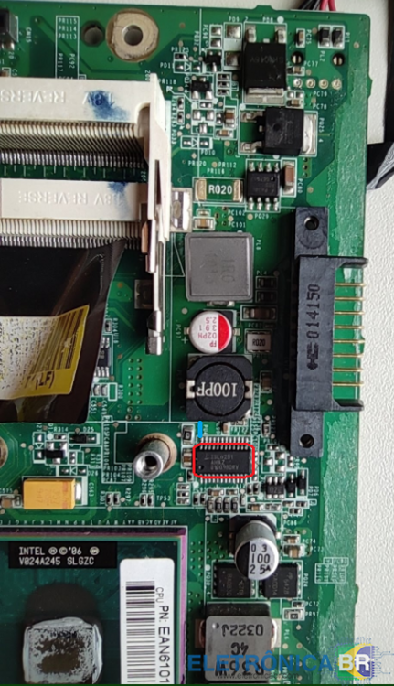

IMG_20231201_112856.thumb.jpg.a2aa0f46fe86d819a0506cc4555c4ff2.jpgIMG_20231201_112920.thumb.jpg.1553b53a9f9b21b4260091a43a433e1a.jpg
46 minutos atrás, master7 disse:

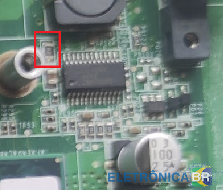

@nandinesmg vc vai precisar trocar esse charger. Mas antes me passa a tensão dos pinos PQ27 e mede a PR105 porque não está chegando a tensão correta no pino 24.
Providenciando outro charger. Não tenho dele aqui.
PR105 18,3V e 1,1V
Postado (editado)
@nandinesmg veja se o valor do PR105 está com o valor correto porque sem a tensão do pino 24 o charger não vai funcionar mesmo. Pelo esquema ele é de 10ohm, se as tensões do PQ27 estão corretas esse resistor ou o capacitor após ele está com problema, ou um ou outro.
